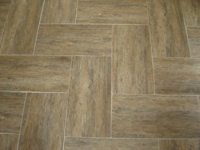

Ами моите също имат текстура, която прилива по дължина. От снимките не си личи.
НО (но с големи букви) - Моите са 6 номера, в един кашон са 20 плочки ... и не са подредени в еднакво количество по номера ... и се оказва, че за да спазя наредбата трябва да купя 3 пъти по-голямо количество плочки за да имам еднакъв брой от всички номера ... Спазвах само посоката, не последователността.
Иначе не си личи че не се прелива шарката. Трябва да кажеш на някой че по принцип може да преливат, че да се загледа ... В никакъв случай не е грозно. Така че провери как са ти плочките в кашона и възможно ли е изобщо да спазиш последователността на номерата...
Иначе може да помислиш за цвета на фугата. Общо взето вариантите са два - или същия цвят, или контрастна (примерно тъмно кафяво) - така "изпъкват" плочките.
