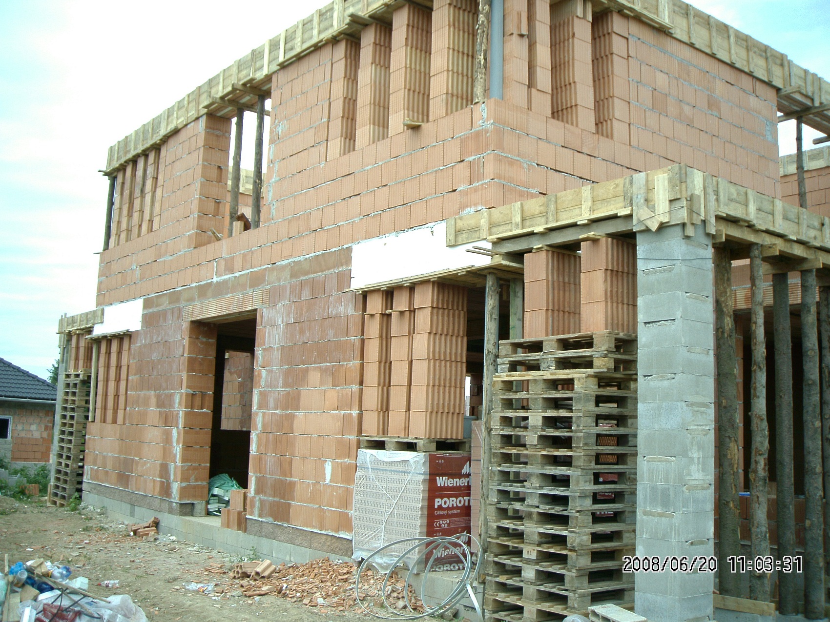

boltik написа:Да не пускам нова тема,изкам да покажа на какво натоварване издържат тухлите Поротерм,когато са с дупките нагоре.А това доло навитото на роло е шината,която се закопава около къщатата за гръмотвода и заземяването на таблото(жълто зеления кабел)Там в Чехия да сте чували за хюнебеци? Че мяза на строителство в някоя циганска махала.
