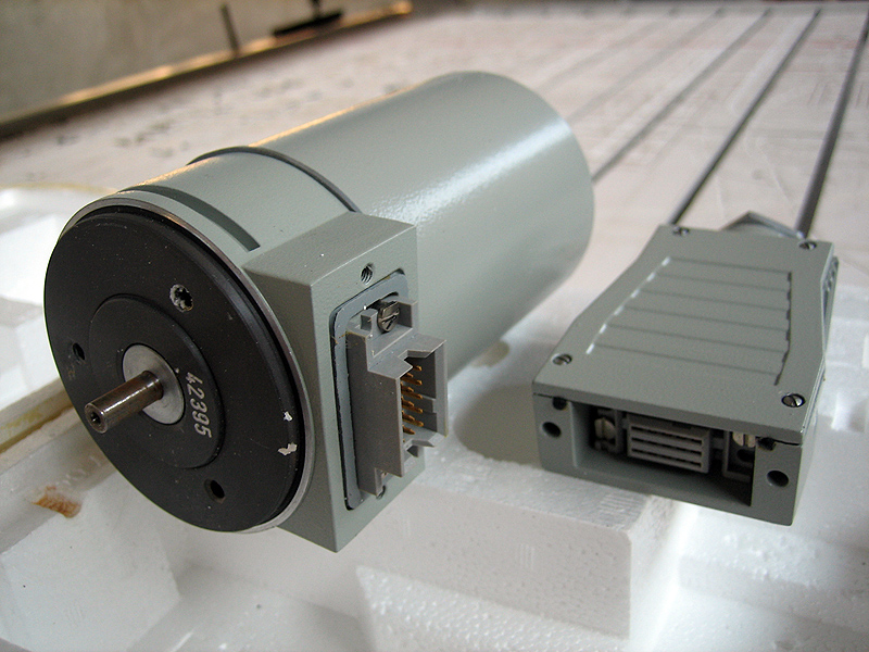

skartalov - специалист
Прикачам снимки на енкодерите :-)
