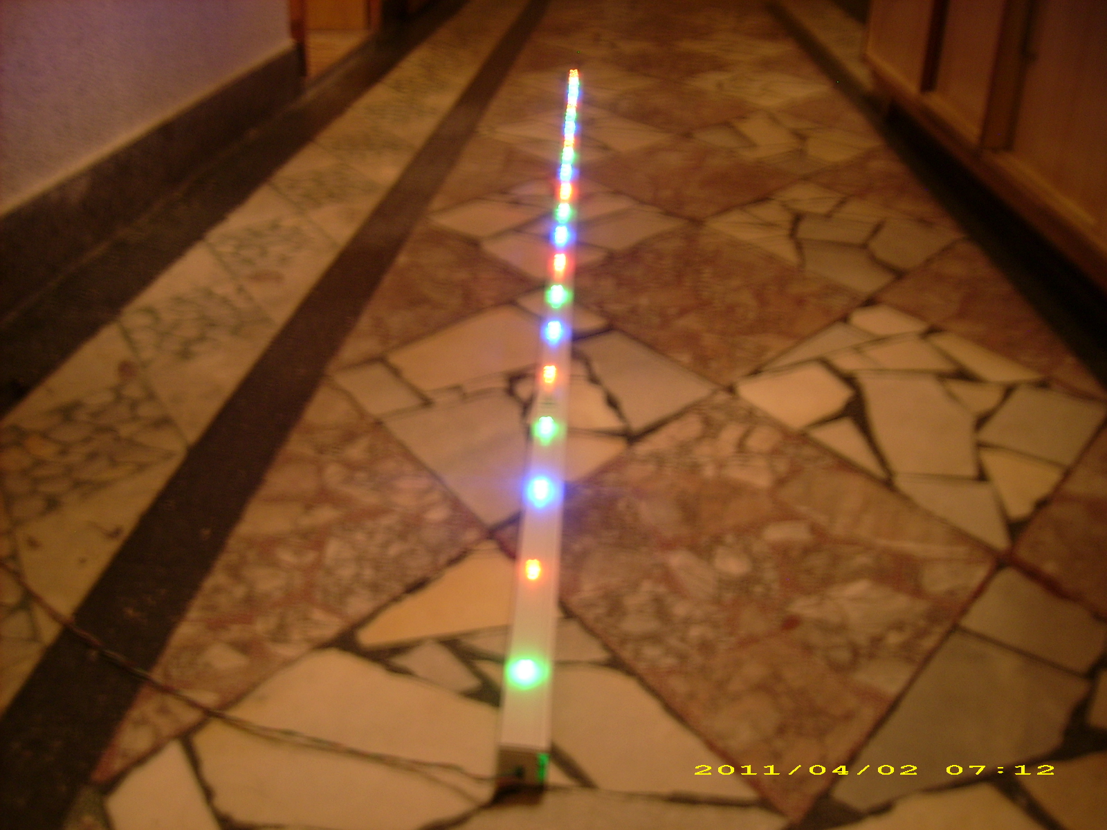

Днес си направих RGB LED осветление в кабелен канал. Използвах 20 светодиода червени=7 зелени=7 и сини=6.Става доста бързо - аз го направих за половин ден.Ако решите и Вие да си правите - подгответе се психически за много запояване :-D . Скоро ще постна и снимки.Смятам да го сложа под леглото и светлината да се отрязявя в пода.
8180 - майстор
Костадин 11г. Първомай =D>
Снимки!!! Не са хубави, но фотоапарата нещо не може да фокусира. И RGB LED лентата не е хубава, но е първото голямо нещо, което правя.
DSCI0018.JPG Тук е под леглото, а тази светлина, която се вижда е отражение в пода
DSCI0015.JPG Това е трансформаторът, който плозвам, но смятам да го сменя с такъв от GSM
DSCI0009.JPG Ето я на тъмно
DSCI0005.JPG Тук е включена на светло
DSCI0002.JPG Тук е на светло изгасена
