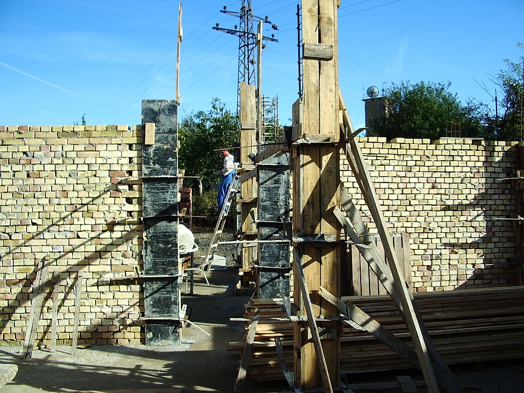

    ArturDent - Почти Безобиден
    Тани, ето моите как ги направиха.
    Забележи че са пристегнати със някакви метални скоби.
    На първата снимка се виждат дупки в зидарията. Там бяха прихванати пак със тези скоби.
    На снимката където е човека се вижда закачената чанта - там са вързани с арматурно желязо.
    Тани - модератор
    Благодаря за снимките Артъре! Все пак като гледам има и бетонобъркачка на обекта. Предполагам с нея сте наливали . Аз точно това искам да избегна - качването на 2,4 кубика бетон ,на 3,20 м на ръка! Бетонпомпата ме притесняваше за кофража , но мисля че ще стане със шпилките! Днес взех по 5-6 шпилки М10 и М12 защото само по толкова имаха в магазина , пък и забравих да ви попитам какви се ползват. Взех също така и колци за домати :lol: :lol: :lol: за колоните.
