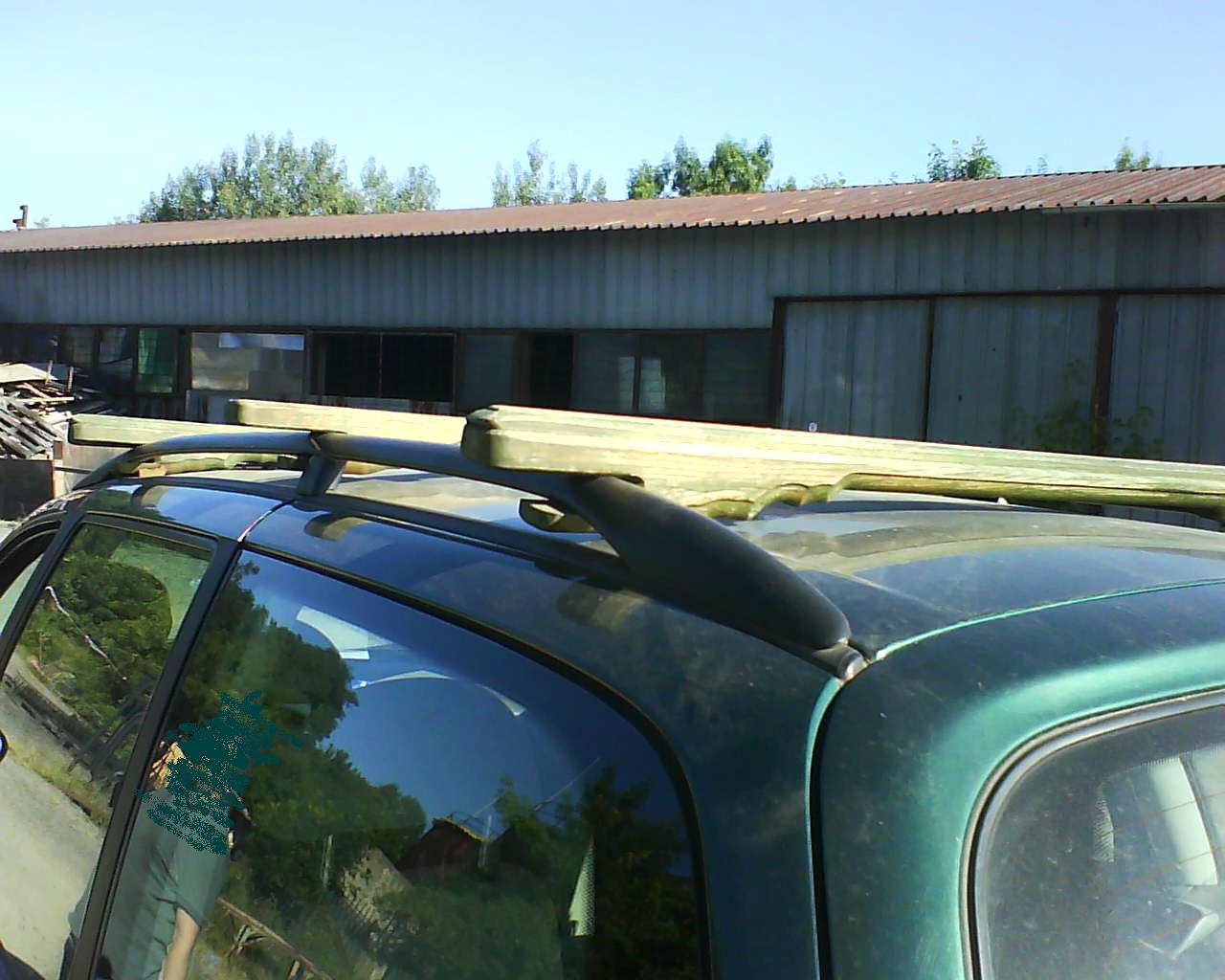

тия дни един познат идва до нас с колата си- фолксваген шаран и се загледах в багажника му.Щракнах го набързо с мисълта,че може да е от полза на някой.Не разбирам от дърводелство,но мисля,че всеки би могъл да го направи.Средната "подпора" е по-тънка с оглед извивката на тавана - за да са в една равнина.Каза ми,че дървото е ясен - било най-здравото.Поздрави.

На Шкода Форман правих преди 5 г. така багажник ,като за материал ползвах букови царги от детски сгъваеми легла.Хубавото беше ,че релсите на покрива се събираха отзад с 3 см спрямо раамера отпред и като ги слегах ,те се заклинваха и си стояха там.Заклинването ставаше ,като от долната част с винтове бях закрепил изрязани парчета по размер като клинове/почти като тези на снимката,малко по-къси/.Средната летва трябва да е по-тънка ,за да се получи права линия между трите,когато са монтирани.Прибирах ги в багажника и не пречеха.Като ходя при брат ми ,тъй като съм му го дал той да ползва колата ,ще направя снимки .
Сега на моята Фелиция ползвам двойка метални фабрични напречни релси и при нужда слагам още една релса.
