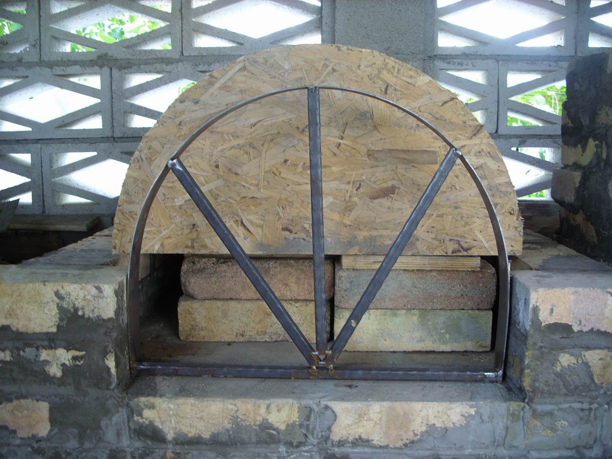

Да почвам и серията от фотоси за пещта.

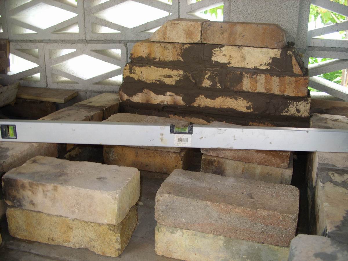

Вътрешните размери са 70/64см,спокойно се побира голяма тава 60/40 вътре. Височината на купола вътре е 47см, а на вратичката стана 41см, след като реших да я повдигна с още 1см. Иначе е 52см широка.
На най-невралгичното място (колоната на оградата) успях все пак да подпъхна 2см вата между нея и задната стена на пещта, иначе навсякъде впоследствие ще изолирам с 5см каменна вата както си му е реда.
Вратичката на пещта ще бъде двойна с 5см вата по средата.
Тухлите са 2 реда и след тях почват дъгите, които покриват и задната стена вкл.Нея съм я рязал с ъглошлайфа по шаблона.
Да потвърдя и аз нещо от моя опит, което беше дискутирано в друга тема - огн.тухли се режат с най обикновен диск за неметал, с диамантен диск е 3Х по-трудно.
Кофража го направих от 5 ОСБ парчета,изрязани по шаблона с 32см радиус.
Абе общо взето не е голяма философия, отне 4 дена (барабар с мисленето).
И удоволствието да си го направиш сам си заслужава.Определено ! :cool:

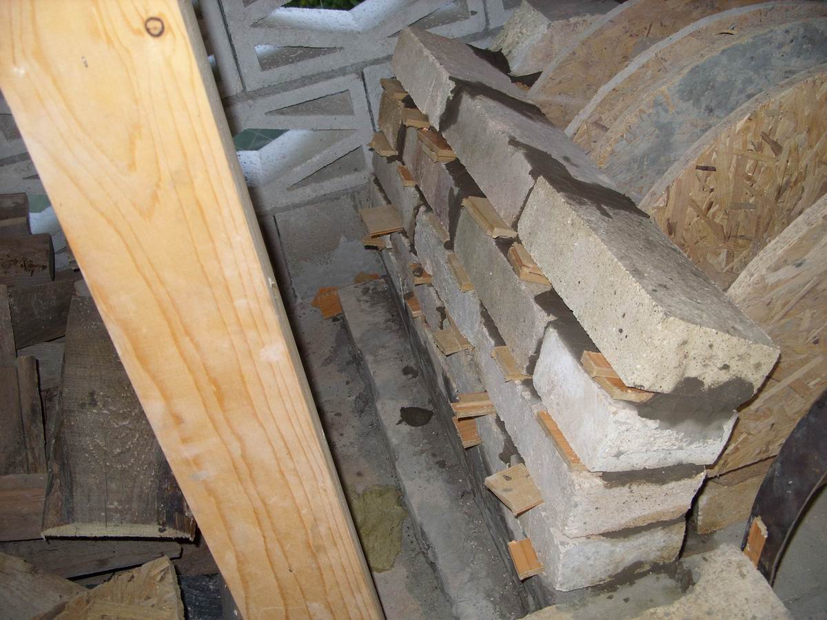

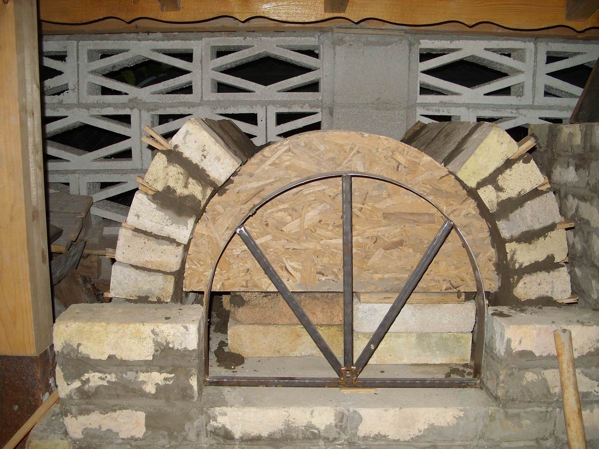

Гледах тука в някои теми колегите си зидаха дъгите тухла връз тухла. Не е правилно според мен. Аз си направих зидарската превръзка навсякъде както си му е реда.
Готов съм вече за масонската ложа. :-D :cool:
pipbel - майстор
Накрая завърших с малката дъга за вратичката.
После след като махнах клиновете след 24 часа обмазах отвън добре всички тухли със смес от Вебер флекс и шамот.
