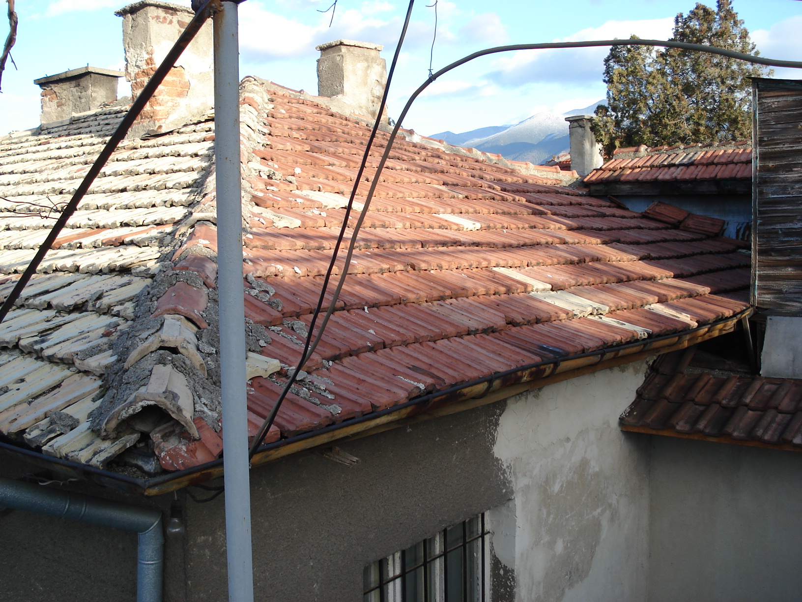

покрив покрит с кал
имам един въпрос. Подлежи ми претърсване на покрив.
Гредите са добри но дъските не са много равни и има кал върху тях.
Когато се махнат циглите и калта, няма да е много равен покрив.
Какво мога да направя без да сменям дьските или гредите?
изглежда са използвали куфражни дъски и после кал. мога ли да сложа 2 реда летви (вертикални и хоризонтални)?
строена е 1955 ама малко през просото.

ned686 написа:
Нищо. Надявам се никой не се е качвал върху прогнилите ребра - съвсем малко им трябва всичко да тръгне (а къде ще спре не се знае, може и на първия етаж).

Трябва да си сигурен в здравината на плътната дъсчена обшивка и ребрата. А това е варианта който практикувам аз

ned686 написа:
покрив покрит с кал
имам един въпрос.
Чистиш дъските от кал и мяташ отгоре съответно според площта, колкото трябва листи OSB! Мажеш OSB-то с битумен грунд,лепиш един слой рулон битумна хидроизолация отдолу-нагоре със застъпка и си нареждаш самозалепващи битумни керемиди за финал и следващите 50-100 години нямаш грижа с покрива!
