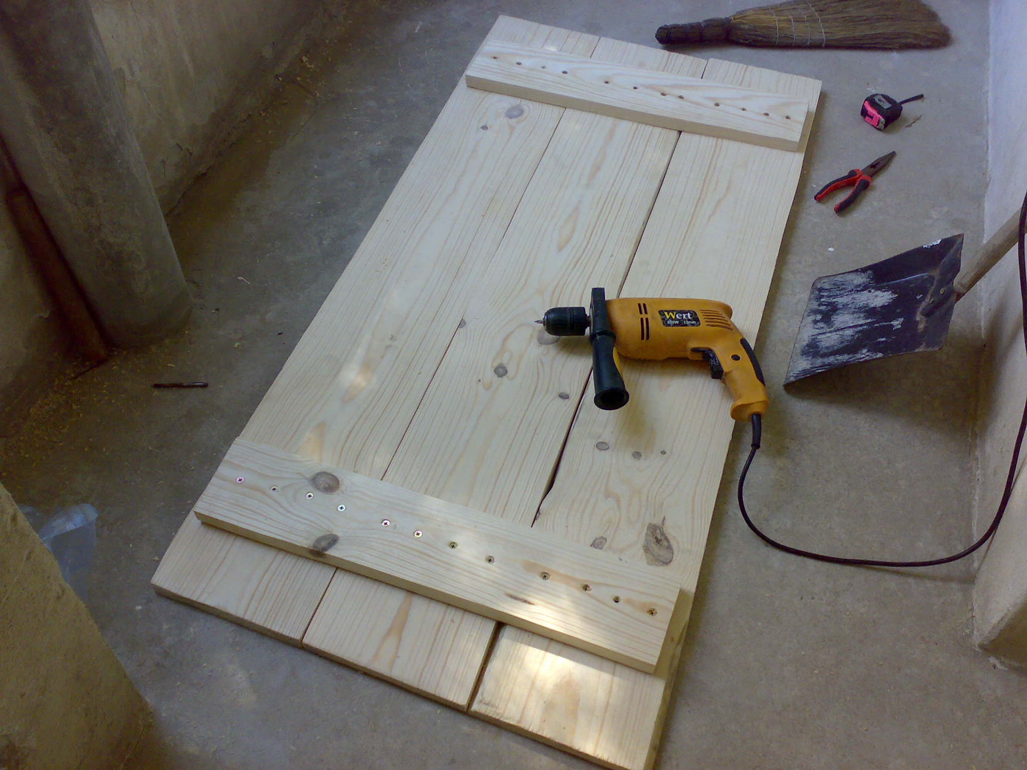

За основа взех една стара шевна машина сингер разглобих я ушкурих я леко и я пръснах с матов спрей. Сложих и три шпилки по един метър 10 мм и раздалечих по този начин двете страни.
030820111092.jpg Основата е вече готова с 3 шпилки по 1 метър и една тръба върху шпилката за краката
030820111093.jpg А сега малко матова боичка
030820111094.jpg Захващаме плота с видии за дърво 8 мм
030820111096.jpg изглед в профил
030820111097.jpg Липсва само лак но вече е лакирана 5 пъти
tzoniopopovo - напреднал
Самия плот е направен от три чамови дъски купих ги като кофражни дъски от строителния магазин.Нарязах едната която харесах понеже бе широка 22 сантима на три части по 130 см. Мисля че е достатъчно имайки предвид 100 сантиметровата основа. Естествено бе нужна много шкурка последната 180 и стана супер гладко
030820111084.jpg Ето така изглеждаше плота, в началото бе 4 метра
030820111086.jpg Три броя ми стигат
030820111087.jpg Шкуренето е много важно
030820111088.jpg Малко видии и сме го съединили
030820111090.jpg плотчето е готово

Можеше масата да стане по стабилна ако не беше махал дървената част на машината.
трите шпилки заедно с водопроводната тръба са достатъчни уверявам те, а дървената основа на машината е едва около 70 см. Сега е 1 метър :wink:
Масата е хубава, ама жалко за още по-хубавия Сингер. Заслужава ли си да развалиш една антика, за да спестиш пари от това някой да ти огъне малко желязо?!
klimt написа:
Ами той сингера за съжаление отдавна беше блокирал така или иначе :-D
