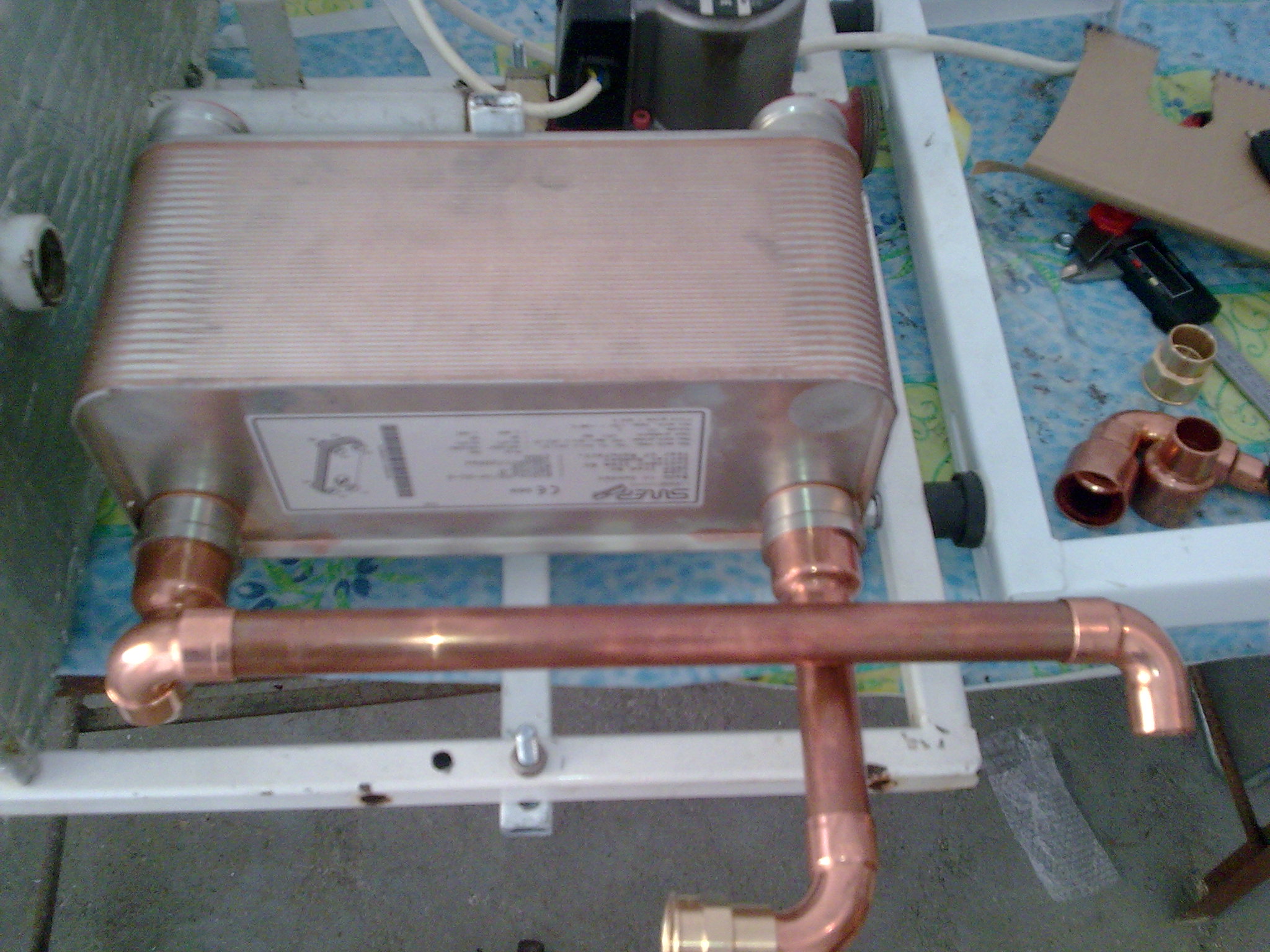

Колеги запален от вас реших да направя и аз термопомпа въздух вода от климатик .
Набавих необходимите части и климатик но имам няколко въпроса към вас моля помагаите.
Сега съм до тук и ми предстои заваряване на фитингите към топлообменника набавих си сребърен припои но
имам и въпрос вашите топлообменници когато ги заварявахте в водна баня ли бяха за да не прегреят.
Че на моя пише макс 800градуса да не прегрява.

ако по тез тръби ще тече фреон - с мек припой не става...
kfr32 - напреднал
Тези са за водата от другата страна ще е фреона
ще заварявам с твърд припои с сребро но незнам технологията при заваряване на топлообменники.
torbalan - Дървен философ
вземи малко фитинги и тръбички и се упражнявай...
нищо кой знае какво сложно няма...
с твърд припой когато запояваш - нагряваш, докато тръбата си смени цвета и стане червена...
после обхождаш периметъра с припоя... той се разлива почти от самосебеси :)
с мекия припой - чистиш всички повърности
мажеш с флюс
сглабяш
нагряваш (не е необходимо чак до червено) и добавяш припой...припоя сам влиза между фитингите...
трябва да се разлее все едно е изцапано с боя, а не да остане на капки :)
и в двата случая нагряваш двете части, които запояваш... като задържаш повече на по-масивния елемент...
припой се слага малко, колко малко - ми трудно ми е да обясня така с думи - колкото да стигне, но не трябва да оливаш... :)

Почти е невъзможно да се нагрее до 800 градуса, ако загряваш само фитинга с горелката.
Аз съм слагал топлообменник в леген с вода с цел да се запази добрия вид на етикета. На самия топлообменник няма какво да му стане :idea:
Виждам, че изводите са ти само за запояване :sad:
Хубаво е да сложиш на изводите за водата холендри :idea:

И другите материали какви са. Много голям ми изглежда по картинка този топлообменник. Подреди нещата климатик, тръби, помпа, определи им местат на елементите и тогава започвай да заваряш. Да няма после как се разпоява това и онова. Хареса си топлообменника и хайде започваме от него. Гледай малко на нещата и за напред, не само на момента да не си блъскаш после главата. :axe:
п.с. И ако тепърва ще се учиш да заваряш започни от тръболяците. Топлообменника го остави за накрая като посвикнеш малко. Или го занеси на някой.
kfr32 - напреднал
Топлообменника е на SWEP B 10TH-50 педесет плочи може и малко голям да е за daikin ftyn50,
Смятам да го заварям в вода.
denuchi - специалист
ок. Във вода, но гледам че е двустранен как точно ще го направиш. Сега гледай да го напълниш с вода от двете страни и ще стане интересно, ама после. Да си призная нищо не ми говори, а не ми се и рови да търся колко киловата е. Ако е малко няма проблем, но ако е двойно по голям вече ще има проблем. Как го избра този топлообменник. Какви ще са консуматорите на тази топла или студена вода. Помпа избра ли си.

Няма първо заварявам фреоновата част с тръби околo 3 метра после го обръщам като тръбите излизат извън водата,
пома имам грундфос някаква 3 степена като последната степен е около 100в консумация другите ще ги видя утре.
Смятам да отоплявам апартамент с две спални около12кв. с радиатори +лира в банята 5кв. има и всекидневна 25кв ако стигне за нея тя има и климатик лгц 12 които се справя чудесно.
За топлообменника защо смяташ че голям ще прави проблеми, нещо не мога да сваля официалния софтоер на SWEP за изчисляване от тук: http://www.swep.net/index.php?tpl=page0 ... en&id=9880
ако някои може да каже дали топлообменника става да свирка точните дани на обменника са B-10TH-50 /1-sc-s
Ти си знаеш. Само да не го напълниш с вода от двете страни. Тези радиатори доста големички ще са като ребра, с тези 45 гр. например. Значи само на отопление ще се ползва. Имах един проблем с един такъв по голям топлообменник, не му достигаше водата. И се наложиха леки промени сменяше се помпата, и частична промяна на тръбите.
