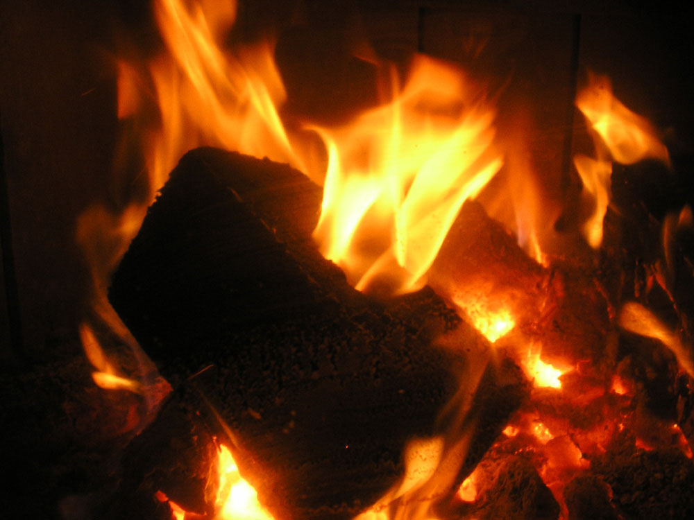

Пернишка печка от тея дето се зареждат отгоре, кюнец около метър дълъг, талаш(естествено), дъво или изрезки по - едри и една пръчка. Как на практика стават нещата? Отваряш горния капак на печката, слагащ кюнеца в средата, насипваш около него с талаш, с пръчката пресоваш след всяка лопатка талаш, вадиш кюнеца, в дупката слагаш изрезките, като я пълниш до горе и накрая палиш. Цялата хамахогия атнема не повече от 10 минути, а в работилницата е топло цял ден.
Някой дето има "Юнкерс" може да пробва и дакаже как е.
