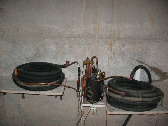

Основното е да спазиш новите топлообменници да имат същия вътрешен обем,като на оригиналните,които ще премахнеш.
При мен се полуи следното:
- вътрешното тяло + 2метра тръбен път отговарят на 10метра тръба 12.7мм.
- външното тяло отговаря на 17м тръба 12.7мм.
Маркуча ми е със светло сечение 25мм. За извеждане на фреоновите тръби ползвам медни колена 28мм, разпробити на мястото ,където излиза фреоновата тръба със свредло 12.5мм.

За момента нямам дългосрочни измервания. Направих само два теста за по 30-тина минути. При температурен режим 40гр. вход и 43гр. изход дава COP около 4,5 ( 4 ампера консумация и 3,8KW изходна мощност).
Все още не съм готов с вътрешната инсталация ( до преди малко пусках тръбите ),но се надявам до десетина дни всичко да е готово.
Предвидил съм 130 глидера H600, 20 глидера H350 и преработеното,като конвектор вътрешно тяло за антрето.

Компресора и всичко друго е от климатик Midea MSG 12 HRI ( AC инвертор с фреон R-22)
Цялата система е в бетонна шахта под земята ( за да съм по-близо до подпочвените води). За сондажната вода ползвам циркулационна помпа 25-60,която прекарва повече от 2 кубика вода за час.

Понеже помпата 25/60 е циркулационна , но не напорна :? , как се справя с това -да засмуква от сондажа .
