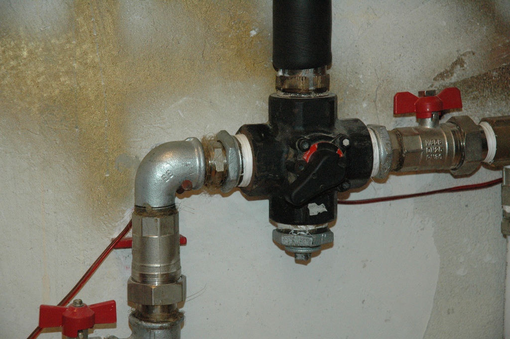

Кажи на фирмата много поздрави (да не кажа да се гръмне)- с 4пътен вентил иска 2 помпи -препоръчително,може и с 1 помпа за радиаторите но зависи от много неща -вентила трябва да е вдигнат 1,40-1,60 м над долния извод на котела , и тръбите да са със светъл отвор минимум фи-50 . :) Снимки дай ако имаш възможност , ще ти обясня какво да направиш. :wink: Как тъй от 4пъте ще правиш 3пътен :lol: тя въобще функцията му се обърква.

Ако трябва да ме разберете -с каква то резба или сечение са изводите на котела -такъв минимум трябва да е вентила примерно 1 1/2 на 1 1/2 цол :wink: .Какъв ти е котела колко киловата :? вентила какъв цолаж е .

Да де. Ама ако сложиш втора помпа (за котела) можеш да намалиш цолажа на четирипътния вентил с 2 рразмера надолу и да избиеш парите на помпата, че да остане и за буре младо вино за да помага в настройките :drinkers:

Да с 2 помпи си намаляш -пак в разумната достатъчност -горе на снимките моя 3пътен вентил съм го намалил с 1 размер .Имайте предвид че,след 85 градуса в котела -термосифонно си работи перфектно и що годе бързо циркулира -само при спазено горното дето казвах.Имам Атмос 70 клв направен с 4пътен вентил 2 цола и метални тръби 2 цола -работи като часовник само с 1 помпа , но там работата е правена нарочно и както трябва.

Здравейте отново.
Първо да благодря за мигновенните отговори.
Котела ми DC 18 S
Ето и снимки на винтила.
А filmatoplo ако можеш да дойдеш на место да погледнеш ще черпя много.
filmatoplo - майстор
Сега в момента вентила не играе никаква роля -служи само за тръбичка,тоест ръчно стержина във вентила е завъртян така че , топлото от котела да ходи директно към радиаторите , а студената от радиаторите да ходи през помпата в долната част на котела .С една дума -нито пиролиза , нито регулиране към радиаторите -колкото температура нагласиш от работния термостат -толкова ходи към радиаторите , а връщащата вода в котела е колкото се върне от радиаторите .До колкото виждам -горната черно изолирана тръба е топлата от котела , а другата тръба с помпата е тръбата за долната част на котела .Някога предполагам -на местото на късата гола медна тръба , тоест тя се е свързвала там на вентила сега дето има тапа-така ли е .Дай снимка в общ план с котела.Работата може да се оправи ако се монтира втора помпа за радиаторите - между вентила и разпределителя с червени кранчета , също и да се махне тапата и се свърже там долния колектор със сини кранчета :wink: .Сега в момента -не иска задвижка -защото функцията на вентила не работи.Настройките на контролера и те ли са оплескани-предполагам сега си го изключил.Сегашната ти помпа 25/4 ли е.Когато я правиха за първи път кое после не работеше -какъв беше проблема , че се наложи това затапване и преправяне.Опиши предишната работа на инсталацията с температурите които вдигаше котела , и тази към радиаторите.
