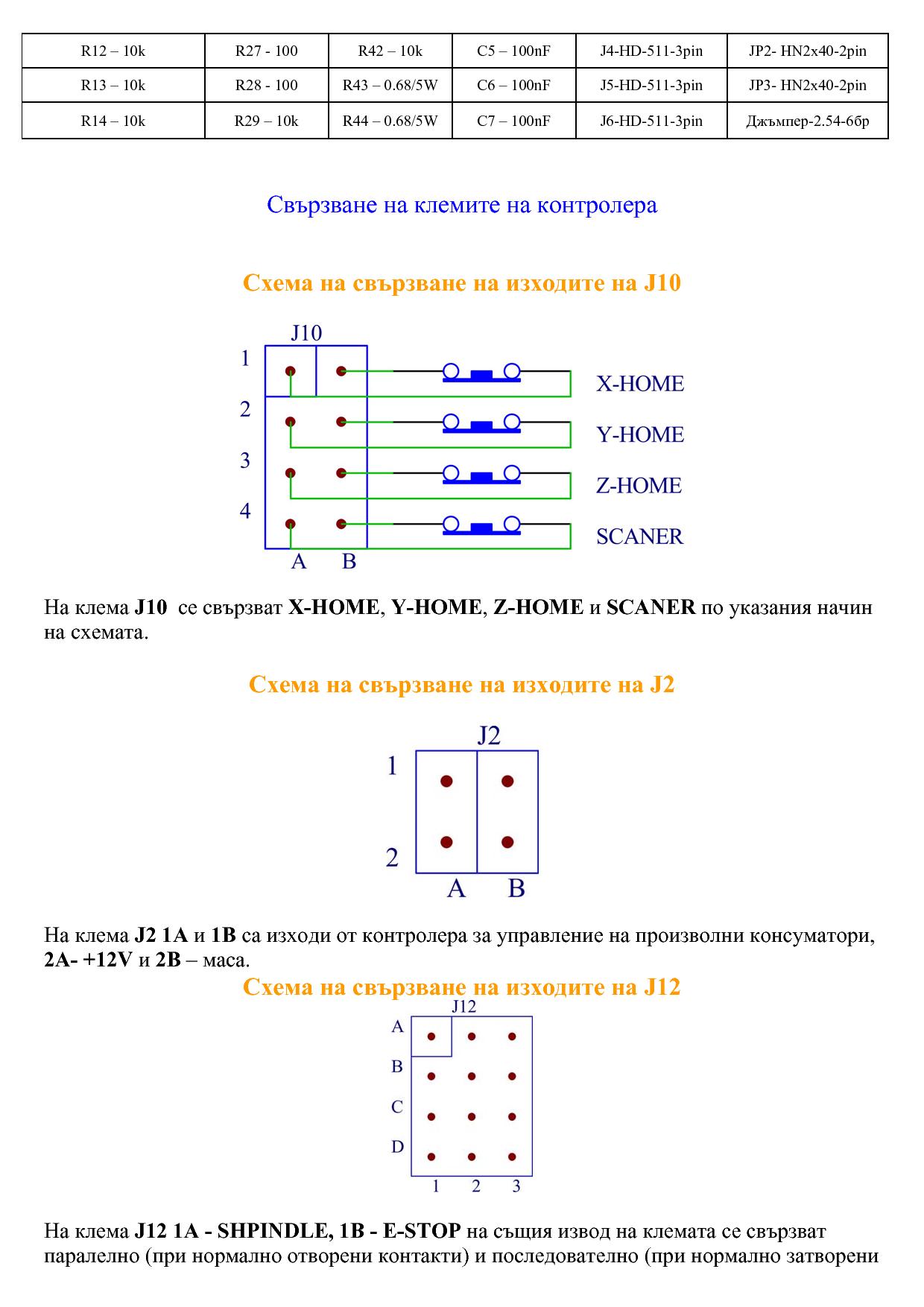

На бързо пускам документацията на старият контролер с КОЙТО БРАХ МНОГО ЯДОВЕ - нещо сигнала енеибъл не можах да подкарам - мисля ,че проблема бе в настроиките ми на МАХ 3 .
Отделно от това май случих на боклучави ИС sla7062 - въпреки многобройните добри отзиви в нета за прекрасната им работа - аз си патих доста от тях.
Не препоръчвам схемата - няма място за радиатори .
пп: подарявам една такава ползвана платка с останали по нея пасивни елементи и две запоени на нея по X и Y гръмнали ИС.

Ако доста хора, в това число и аз, ги хвалят, а ти си брал ядове, не се ли замисли, че причината може да не е в контролерите?
Аз ползвам същите чипове, сам съм си проектирал и направил платките. Никакви ядове, нито пък пекат. Схемата по заводски данни е до 3 ампера. Аз ги ползвам на 1.5 А (моторите ми не понасят повече) при 20 волта захранващо напрежение.

"MrMurdjo" незнам бе човек - колкото повече мисля , повече се уверявам ,че съм попаднал на интегрални схеми менте - да не излезе като антиреклама но и двата пъти ги копувах от "Футурел" и те уверявам ,че двата пъти се пукнаха като на майтап при това хванати на солидни радиатори.
Ето подробности - първия път само исфъщяха от долу - там където излизат изводите и взеха да дават верига около 600 ома от Плюса на захранването до извод 1+2 , 3+4 и 21+20 , 19+18 , а това при новите не става. В последствие проверих. Вторият път пък размърдах тримерите за "енейбъл" сигнала - моторите зажужаха за секунди и се пръснаха интегралите със здрав гърмеж.
Баси каръшката работа - или нещо купешката платка е згрешена - незнам - пищисах се и зарязах този вариант.
Както и да е - сега наситих тази , а проби скоро.
1 НЯКОЙ ПУСКАЛ ЛИ Е СТЕПЕРИ С ТОЗИ ВИД ДРАЙВЕРИ CNC3axUP4A-LPT ???
2 КАТО ГЛЕДАМ МАЙ ОГЛЕДАЛНО СА ОБЪРНАТИ КРАЧЕТАТА НА "LPT" ПОРТА - може би нарочно с цел да се закупи кабел от дряновските спеСиално :?
