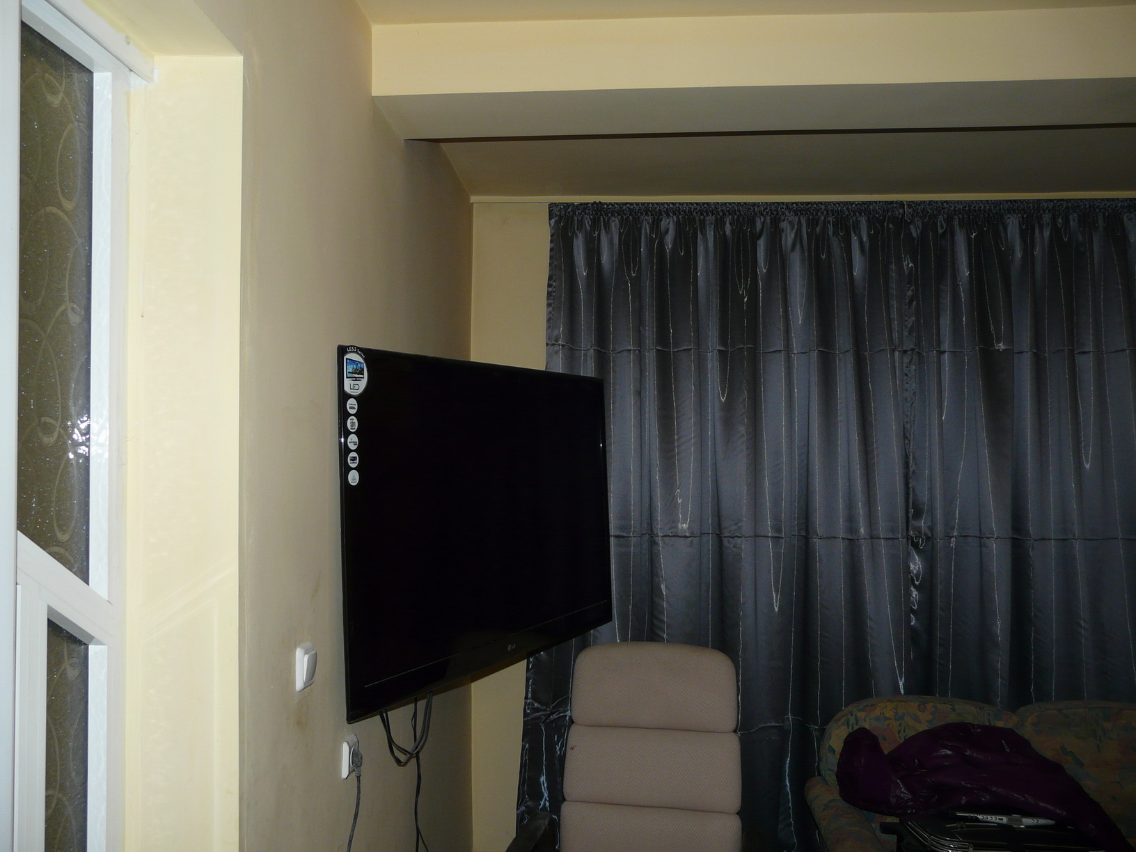

Ако забеляза ПРЕПОРЪЧВАМ на автора на темата да си кара по класическия начин - CD през 60 см и гипскартон вертикално! Така че няма техническа причина да не се прави с CD , а иначе с CW става доста по-здраво! Опитай да огънеш едно CD по широката страна (напречно 2 х 3см. ) и след това по тясната (напречно само 1 х 6 см.) и ще разбереш защо с CW е по-здраво!Помисли си как е са ориентирани едните и другите профили спрямо гипскартона! Колко тежи този телевизор питаш - на снимките по-долу е телевизора за спалнята , а това което правя в момента е хол. Сам си направи сметка при положение , че телевизора за спалнята тежи сигурно около 50 кг , колко ще тежи този в хола! Обърни внимание и на стойката - изнася се на около 50 см от стената! Дали ще устискат CD захванати с окачвачи за картина на съществуваща вече преградна стеничка с CW50? :? Аз лично не бих рискувал !
