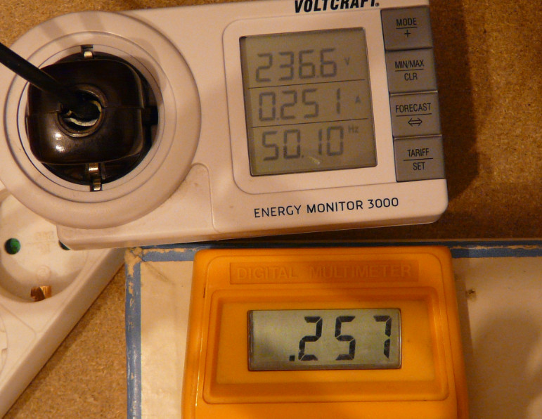

Ето и едно въпросче от мен. На кой от двата уреда на снимките, трябва да се вярва за правилната стойност на тока за изчисляване на предпазител например? И най-вече при фактор на мощността различен от единица? Не се правя на интересен, а наистина ме интересува.
Тук е включен компютър, вижда се тока, който показват двата уреда. Точно за тук ми е въпроса, защото при по-големи мощности, ще има доста по-голяма разлика в показанията на двата уреда.
Тук се вижда и фактора на мощността.
На тези две снимки е включена лампа 60 вата, тук показанията за ток са почти еднакви, защото фактора на мощността е единица. Мултицета показва малко повече, защото отчита и собствената консумацията на другия уред.

Имаше твърдения и сравнения с електромер за горния тип уреди, че мерят вярно.
Дали за всички модификации важи - не знам.
Не е изключено - има специализирани чипове за целта и сигурно ги ползват.
Там всичко е по науката - първо интегрират произведението на моментните стойности за да получат пълната мощност, после решават обратната задача за ефективните стойности, активната мощност/енергия и фактора на мощността.
Може и да бъркам - малко, че отдавна "не ми е работа".
Би трябвало да е упоменато в инструкцията, заедно с точността.

Мисля, че повечето от вас не обърнаха внимание на моя въпрос, който поставих по-горе и с приложените снимки. Обаче е възможно там да се крие отговора на задачата. Вие говорите за амперклещи, но според мен те би трябвало да показват същото, което и мултицета по принцип. Вижте на първата снимка, какво показва мултицета включен да измерва ток в обхвата до 2А. Вижте уреда над него, вижте стойността на тока, който показва в средния дисплей. Има голяма разлика - мултицета показва 0.555А, а измервателя на мощност - 0.842А и това при фактор на мощността 0.70, който според мен е причината уредите да дават тези грешки. Ами, ако включа десет компютъра, какво ще се получи? разлика от 3А между двата уреда! Нещо подобно се получава и във въпроса на питащия - амперклещите показват по-малка стойност - 9А вместо 14А. Обаче съм съгласен и с другите съфорумци, че няма такова нещо като - "компютъра ми постоянно консумира 200 вата". При мен варира от 120 до 176 вата!
Вижте и последните две снимки - там фактора на мощността е единица и двата уреда показват съвсем близки стойности на измервания ток(първата снимка от последните две).
Не знам какво е имал предвид преподавателя, но ще чакаме с интерес отговора :)
