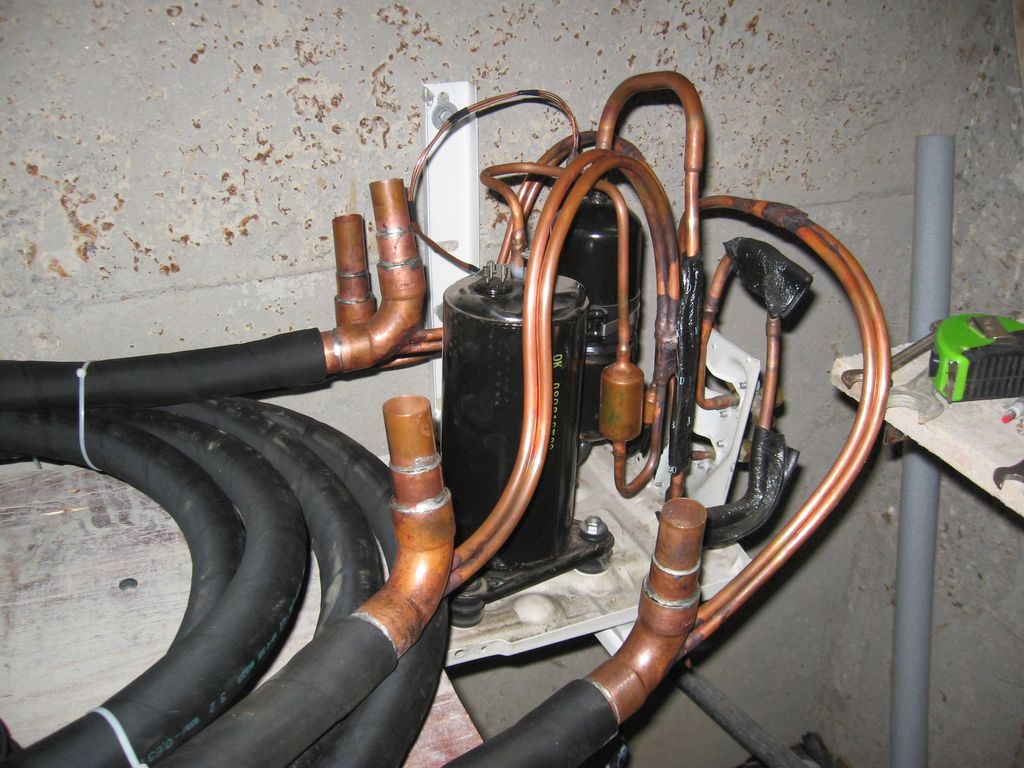

Климатикът е PANASONIC CS/CU-UE12HKE и има следните параметри:
ОТДАВАНА МОЩНОСТ
ОХЛАЖДАНЕ -3.5 KW (0.9 - 3.9 KW)
ОТОПЛЕНИЕ - 4.25 KW (0.9 - 5.1 KW)
КОНСУМИРАНА МОЩНОСТ
ОХЛАЖДАНЕ -1.01 KW ( 0.17 - 1.2 KW)
ОТОПЛЕНИЕ - 1.14 KW ( 0.15 - 1.46 KW)
При замяната на топлообменниците(ТО) се изпуска фреона и след монтирането на новите се напълва по табелка. ТО са тръбни, и са сметнати така,че вътрешния им обем да отговаря на този на премахнатите ТО. Използвах стандартна тръба 9.5мм ( 3/8) с разклонение ( по две в паралел ). Махнах 4-пътния вентил и замених капилярката с две паралелни за по-голяма пропускливост( предишния климатик ,който също е завършен,но за момента не се налага да работят и двата вдигаше твърде висока температура на парите след компресора. Затова реших да увелича малко пропускливостта на дросела при този). В последствие се наложи да притворя ( премачкам ) леко едната за да напасна желаните температури.

 . Осигуряват добър топлообмен, но са доста габаритни. Аз си изградих помещение само за ТП( бетонна шахта 2.5м на 2.6м дълбока 2.2м ). Освен,че съм по-близо до подпочвените води няма опсаност от замръзване при дълготрайна липса на ел.захр.
