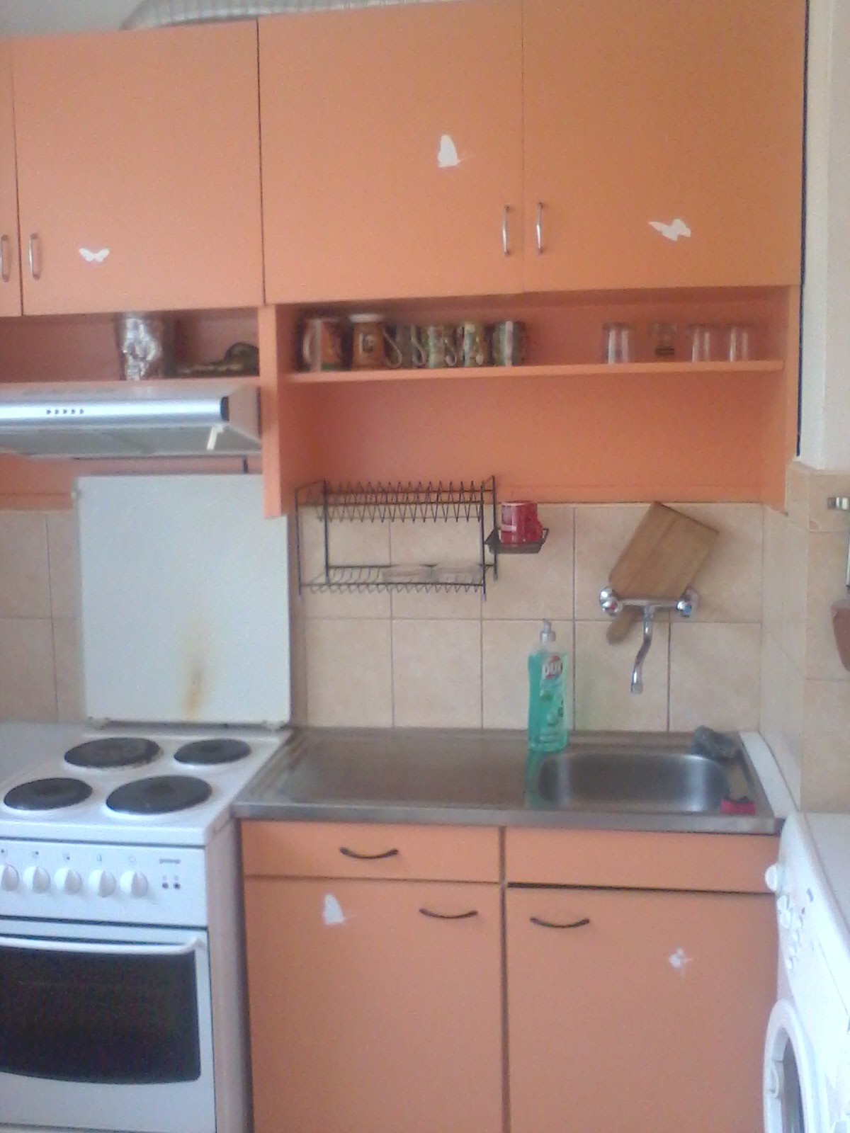

Наскоро се нанесох в нова квартира и ще ми се наложи да освежа мебелите, които за съжаление не са първа младост. Засега съм си поставила 3 отправни точки, които искам да променя и започнах да чета и събирам информация от интернет как става това и оново, тъй като си признавам, че понятие си нямам от ремонти и ремонтни дейности. Надявам се някой да даде свежи идеи и съвети как ще успея възможно най-"безболезнено" и разбира се евтино, да дам нов живот на някои стари спомени от соца :)
Първо: в кухнята имам 2 реда от добре познатите бели (доколкото разбрах след доста четене- СКШ) шкафове със сиви ленти за отваряне. За мое нещастие предишните наематели са решили да се опитат да ги освежат с фолио в цвят син мрамор :rolleyes: #-o На места са започнали и леко да се отлепват :( Интересувам се възможно ли е върху това фолио да лепя друго, а там, където има някакви повреди по шкафовете или неравност да се опитам да оправя и изгладя с кит? Също така, тези сиви ленти, които играят ролята на дръжки за отваряне на шкафовете, са ми много неприятни и се чудя дали мога по някакъв начин да ги сменя, или поне боядисам в друг цвят? Каква боя би била най-подходяща за пластмаса?
Прилагам снимка: Изображение

Смени си челата на всички мебели.Също смени и пантите сложи нови механизми и така. :?
housedoktor - майстор
Влизаш в приключение с това фолио.Най разумно е да смениш вратичките с нови .А това за боро контакт и лак....за пръв път го чувам.Правил съм нееднократно подобни неща и работата не е никак малко,нито пък съвсем лесна.Ако искаш да реновираш големия гардероб можеш да отстраниш горният слой на лака с виброшлайф и 320 шкурка и после да лакираш с по-тъмен лак или да боядисаш .Да не забравиш да попиташ хазаина за тези неща-все пак това е негова собственост
tomny - специалист
Аз съм го правил с фолио преди повече от десет години, когато майка ми по грешка :-D запали кухнята, и вратите на шкафовете на едната стена бяха обгорели. Ако се направи прецизно, става неразличимо от купешкото. В момента шкафовете с фолио изглеждат по-свежи от тези на отсрещната страна, които не бяха засегнати от пожара.

svetor - напреднал
Може всякак ! Това е моето решение
lyubohar - майстор
За съжаление нямам снимки.
Преди много години(осемдесетте)като се нанесохме в по големия апртамент
запазих едната стая за работилница.Всички мебели минаха под ножа.
Използвах автомобилна боя и кит за автомобили.
Имам си стар немски компресор и пистолет.
Където имаше нужда китвах,после матирах със шкурка.
Т.с.като подготовка за автомобилно боядисване.
От едната част на холната секция направих кухненски шкафове.Боядисах ги в един цвят,
детската в два-две деца-мъжко и женско.
Коридора(имам вградени гардероби)-в друг.
Хола-извадих всички рафтове на секциите и направих 2 маси-голяма и малка със тъмно кафяво стъкло.
Не ме питайте откъде е. :mrgreen:
За тези години стана като от Кореком.
Накрая оправих стаята-работилница.
Боята се оказа изключително здрава(българска)и изкара много години.
Не е лесно боядисването с пистолет.
Ако има въпроси съм готов да отговарям.
