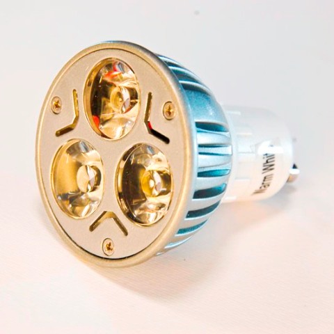

Здравейте,ел.техници!Появи ми се проблем с новите ЛЕД лампи за лунички ( тези с трите диода ) на 3 вата на 220 в.?!В магазина светеха нормално,а в къщи като ги сложих на мястото на старите халогенни лампи (които не са изгорели) започнаха само да премигват
Върнах се в магазина.Пробвах ги отново... и там също вече само мигаха???Някой има ли идея за причините
.......Само да допълня че става въпрос не за една,а за 4 броя

а да не би старите ти лунички да са на 12 волта ? Иначе и аз съм имал проблеми с такива лед лунички на 220, но си светят седмица - две и тогава започват да мигат и то от 20-30, една максимум две го праят тоя чалъм. Утре ще питам баща ми мисля, че се беше занивал да ремонтира една такава мигаща лунички.

Причината е в калпаво захранване на луничките. Влияе се от всевъзможни причини. Случвало ми се е да се получава подобно мигане когато включа втора луничка близо до първата.
Варианта ти е вземеш едно читаво захранване с подходящата мощност, разглобяваш луничките, вадиш/шунтираш вграденото захранване и връзваш директно.
Друг ефект, който ми се е получавал е мигане на луничката когато при нея има само фаза...индукцията е голяма работа...

Дай малко яснота. Имаш халогенки - на колко волта са ?
ЛЕД лампите доколкото разбирам са с драйвер на 220V. Как правиш замяната, само на цокъла или правиш и друго ?
Тези които се продават по магазините обикновено са китайски с лошо качество заради цената. Качествените диоди все още са на високи цени и не може да се произведе ЛЕД лампа за 2 - 3 лв.
За тези които не са наясно вече има диоди, които дават по 120lm на ват че и повече. Развиват се много бързо и в близко време се очакват и да поевтинеят. Един 13W диод спокойно покрива осветеността на 100W обикновена крушка и можеш да си подбереш дали да е с топла, неутрална или бяла светлина.
Съвета ми към колегата с проблемните луни е да си сложи такива на ниско напрежение. Безопасни са за експлоатация и има български производители които правят качествени такива. Е няма да струват по 3лв като китайските, но със сигурност ще ги надживеят.

За колегата piron45 Свалям халогенки , които са на 220 в. с цокъл GU 10 и слагам LED крушка на 220 в. с цокъл GU 10 която е с 3 диода ( 3х1 ват )! А цената на една такава крушка е 10 - 12 лв. Няма трафа , няма нищо! КЛЮЧ - КАБЕЛ - КЛЕМОРЕД - ФАСУНГА - ЛАМПА ............ и проблеми
Ето за това става въпрос
