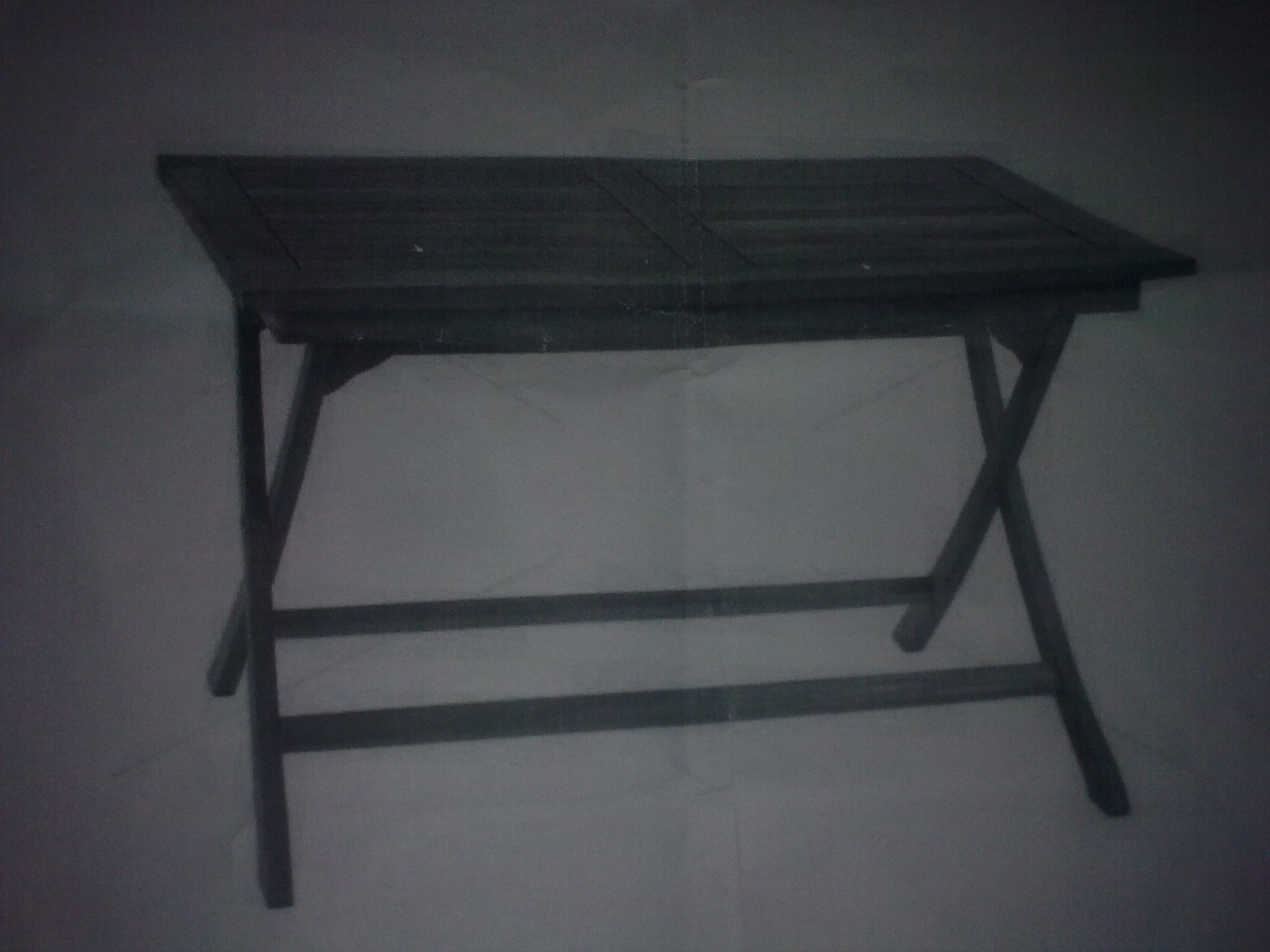

Моля за идея как да я направя,най вече згъващия механизъм,накой да има схема,приемам всякакви идей,БЛАГОДАРЯ предварително. =D>
tripioo - специалист
ами лесно е , стандартно изпълнение , сглобката представлява коларски болт или нит , май може и шведска разглобка (май така се казваше) краката са по двоики вътрешният размен на външната двоика крака е равен (1-2 мм по голям) от външният размер на вътрешната своика крака , (разбирай ножица) като болта минава през средата на двата крак , под плота има царги за които пак с болт , нит или нещо такова е захваната едната свойка крака , другата е свободна , плота може да се изпълни по различен начин според желанието и възможностите..
преди време бях попаднал и на каталог за такива работи , има всичко което ти трябва и проектирано за целта , знам че ги има и в България , но не се сещам кои беше вносителя http://www.siso.dk/pdf/Fittings%20for%2 ... niture.pdf
Благодаря колега някой неща ще ми сваршат работа,други предложения.... [-o<
