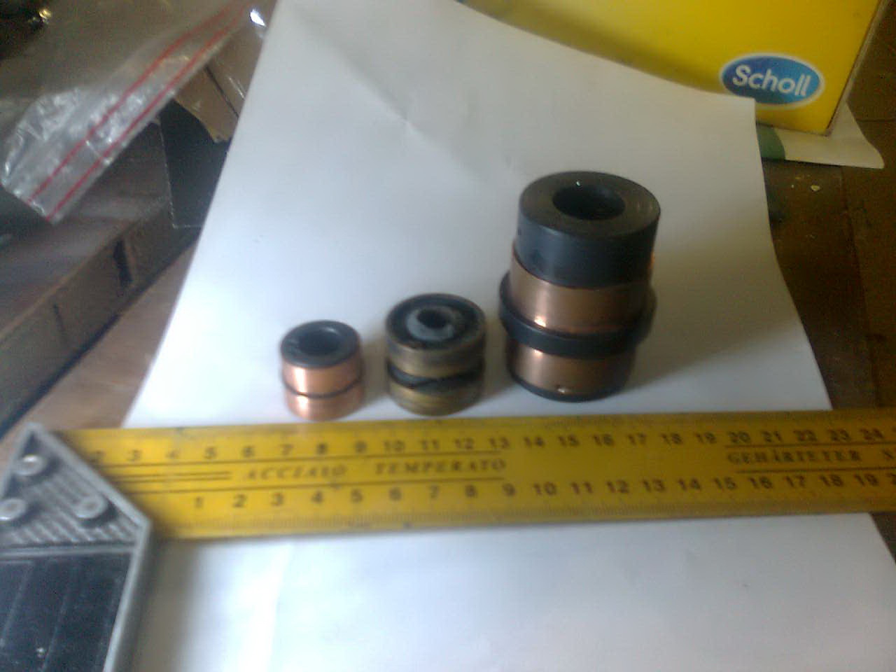

Да, искам да помогна на ba6ticata, но не по мечешки.
Съжалявам за качеството на изображението, но го снимах с телефона си. Най-отляво е колектор от автомобилен алтернатор, в средата е от 24 волтов алтернатор за камион "Шкода - Мадара", а отдясно е колектор, който съм правил за 350 ватов вятърен генератор. И аз си мислех като теб, че мога да използвам тези малките, но когато този в средата се запали на 350 ватовия генератор, разбрах, че съм в дълбока грешка. Дай да видим за какво става дума. През колектора на автомобилните генератори минава подмагнитващия ток, който е около 2 до към 5 ампера. А, на генератора на ba6ticata ще минава минимум 12.5 ампера, ако си направи системата на 24 волта или 25 ампера, ако е на 12 волта при съответната скорост на вятъра. Интересно дали въпросния автомобилен колектор ще издържи и първия по-силен вятър или ще се запали още при 7 - 8 м/сек вятър!? И интересно дали в такъв случай ще му излезе евтино!? И дали няма да загуби и време и нерви, за това което аз вече съм го минал, изпробвал и решил като проблем!?

Никъде не твърдя, че произвежда използваема мощност. Дава по-малко от сто милиампера, т.е. по-малко от ват, но все пак дава, а нали Марти това пита! Статора е навиван за 24 волта и затова и при доста ниски обороти вдига напрежение, но за ток да не говорим. На практика този ток, където има една дума, не стига да компенсира саморазряда на акумулатора. :-D
