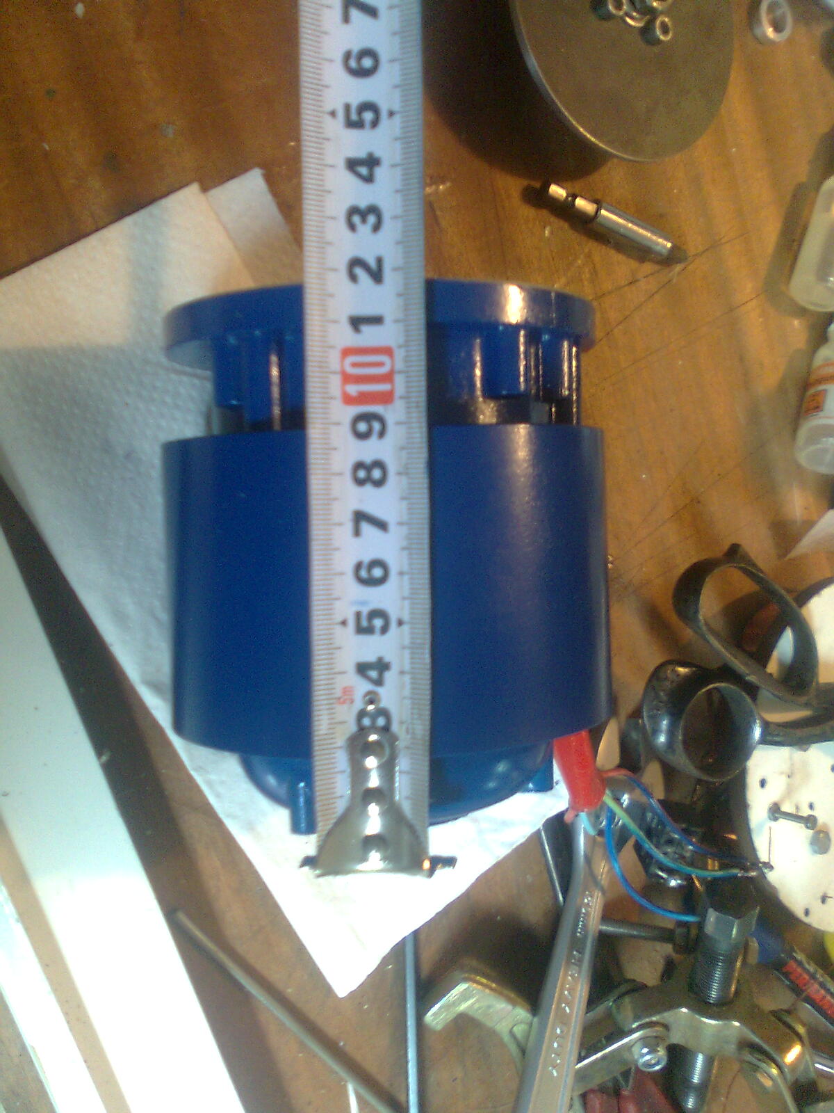

Мисля, че в момента поне, няма смисъл да давам точните данни за алтернатора, защото неодимовите магнити, които използвах бяха купени преди почти 2 години, а от тогава до сега цената им е станала повече от два пъти по-висока, което обезсмисля вашата идея генератора да е евтин. Само магнитите са 320 лв. по цени в момента. На всичко отгоре има и около 4 кг. меден проводник за бобините по 20 лв./кг. Освен това разполагам с малко машинки и не плащам за така наречените външни услуги. Ако все пак настоявате ще дам точно описание.
В момента работя по преработката на асинхронен двигател в генератор с постоянни магнити. Въпреки всичките недостатъци на този метод, има поне едно голямо предимство, че излиза значително по-евтино от към магнити. Когато имам задоволителни резултати и съм преодолял някои грешки, ще пиша тук.
mObbiN - специалист
Благодаря за предложението ще се възползвам,за бирите нямаш грижи.Относно магнитите си много прав за последната година ги вдигнаха двойно.Идеята за асинхронния двигател е добра и аз сам се насочил в тази посока,защото от руските генератори не може да се изкара голяма мощност.Има начин да се преодолее котвеното залепяне(не напълно) и без накланяне на магнитите,само трябва да се избере подходящият размер магнит.Имам някакви наблюдения още няколко опита и ще съм по сигурен.Смяташ ли да го пренавиваш,защото в оргиналния вид е с малко полюси?Тези двигатели имат недостатък (тежат) но няма вечно щастие!
edemy2001 - специалист
Този алтернатор
го направих, така да се каже, като макет. За да пробвам принципите, без да влагам много средства. Имам още малко работа по вертикалната ос около която ще се върти на мачтата, като вятърен генератор . Но като алтернатор вече го изпробвах, като го въртях на стругчето ми. В най-общи линии казано има перспектива. Използвах около 6 куб. см. тип N38 магнити, пренавит статор и получих между 45 и 50 вата от него, което потвърди първо твърдението, че в такъв вид алтернатор се получават около 150 вата от 16 куб.см. неодимови магнити тип N42. Също потвърди и намаляването на котвеното залепване при накланяне на магнитите. Не съм привърженик на идеята за използване на магнити с "подходящ" размер за избягване на котвеното залепване, точно по тази причина, че трябва да се извлекат тези 150 вата от 16 кубика магнити, т.е. да е оптимално евтин алтернатора, а с накланянето се губи по малко от 10 % от силата им, което е пренебрежимо.
Разбира се не се и съмнявам в китайците, защото когато става дума за евтино нямат равни на себе си, :-D а те правят масовите генератори, които се продават навсякъде именно на този принцип. Просто подлагам много неща на проверка...
Тук трябва да отбележа обаче и съществените недостатъци на този вид алтернатори. Единият е, че заради насищането на сърцевината от силициево желязо в статора, КПД при високи обороти значително бързо спада. Вторият съществен недостатък е, че котвеното залепване може да се намали, но не да се избегне напълно, което пък изисква повече разходи за пропелера (турбината) на генератора. Но май това е по-приемливия вариант, когато се отнася до цената. Също така, заради котвеното залепване е и по-шумен от другите.
Ако си правя генератор лично за себе си, бих избрал по-скъпия алтернатор, защото той дава енергия при по-слаби ветрове, кривата на КПД всъщност е права :-D т.е. линейна в зависимост от оборотите и шуми много по-малко от тези с желязо в статора.

Евгени по принцип всичко което си написал си прав относно шум , вибрации и тн. Аз ще използвам асинхронен двигател 2.2киловата , доста е тежък.От руските алтернатори съм направил 3 модела:
1-3 фазен с неодимови магнити
2-3 фазен с феритни магнити
3-монофазен с неодимови магнити
Първия е с поносимо котвено залепяне и е около 200 вата.Втория с почти нулево котвено залепяне около 90 вата,а третия с много голямо котвено залепяне около 200 вата.Единственото предимство на монофазния е че при 60 обр дава 13волта.Три фазния с неодимови два при около 120 обр. , а феритния след 200 . . . Всичките са пренавити с един и същ проводник по 60 навивки 0.5 или 0.7 не съм много сигурен.Всяка фаза е с по шест бубини и 12 магнита,а монофазния 18.
