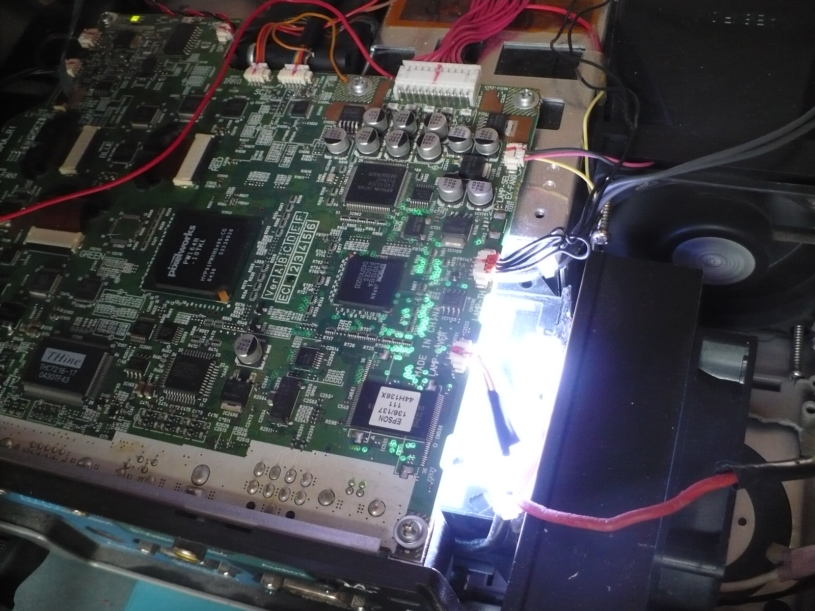

ето снимки
проектора е 3xLCD за всеки цвят по един
махнах всички лупи до последната която съм оставил
и натроших пласмасата до нея за повече място
материала беше доста трошлив и го махнах с клещи парче по парче
преди 3-те дисплея има лещи за разделяне на бялата светлина на три основни цвята за всеки дисплей
ето сайтове в които има инфо за различни
модели как се хаква защитата на лампата
http://lumenlab.com/forums/index.php?showforum=25
http://www.diyaudio.com/forums/diy-projectors/
светодиода ми не е концентриран добре поради липса на лупи
и имам голяма разсейка но и така се вижда добре
успех =]
