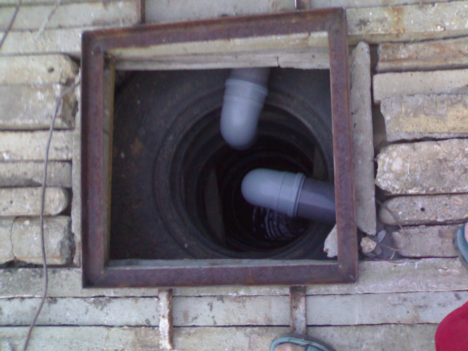

Ето снимки как аз направих моята яма на село. Ямата е с размери 1,70м диаметър на 2,50м дълбочина. Изкопахме ямата. Започнахме с редене на кръстосани циментови стълбчета от лозя. След това сложихме едната гума и около нея наредихме камъни. След това пак стълбчета на кръст и после отгоре следващата гума и т.н. Докато дойде редът на тръбата с отвор фи 110мм. Оставих в резерва още една тръба със същият диаметър( за всеки случай например бъдеща механа или нещо друго) сега в момента тя си е запушена. Наредих дървени плоскости, върху тях наредих и циментовите стълбчета. Оставих си и място за капак за ревизия. Върху капака съм заварил метална тръба фи 50мм дълга около метър за излизане на въздуха отвътре. Направих продължение от ПВЦ тръба със същият диаметър и стана висока около 3 метра. Най отгоре залях с бетон и позавих с пръст, колкото да се изравни с бетонът. В къщата се подвизава едно семейство. Домът е с вътрешна тоалетна, пералня и баня. От 2 години ямата е в експлоатция и засега водата се оттича много добре. Засега само дъното е само влажно (или много малко локвичка).
Pawel_M - помощник
ето още снимки. Забравил съм да снимам капакът на ямата с тръбата отгоре. :? На първите снимки се виждат и 4 колони от бетон с арматура. Идеята беше моя. Много трудоемка и безсмислена идея свързана с едни 40лева за цимент и пясък. Арматурата не я смятам ама и тя струва пари. Иначе гумите са без пари. За да ги докарам до къщата дадох 20 лева за транспорт. Камъни тука много. Пари също не съм давал за тях. Стълбчетата ми пречеха за това ги сложих в ямата. Остана ми само да дам пари за замаската отгоре. Не повече от 50 - 60 лева. За изкопаването се нави един човек от селото за 40 лева я изкопа за 3 - 4 дена.

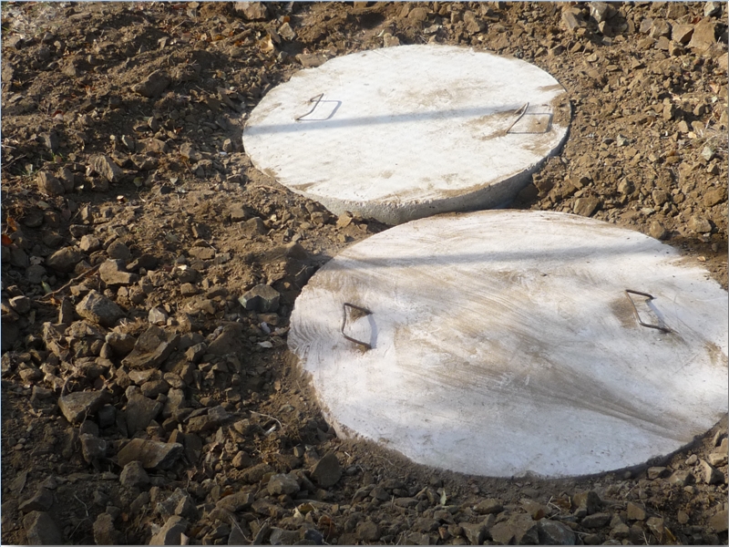

7777777 - помощник
Привет и от мен аз така направих ямата дори имам и сертификат за качеството за узаконяване 6 пръстена с фи 1 метър 3 плътни и 3 с дупки ако има въпросите ще се радвам да помогна
