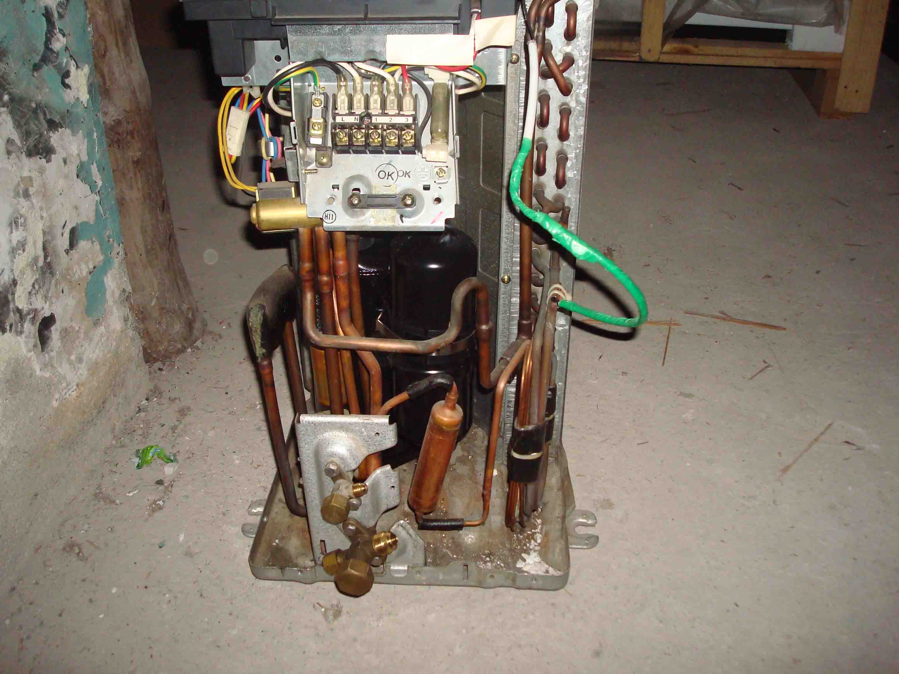

Здравейте. Ето малко снимки от прогреса ми днес. Сутринта смених компресора и след една бърза зглобка на място малко тестове и замервания на параметрите съм доволен от резултатите като цяло и съм готов за операция. :yawinkle:
iceheart - специалист
Дойде време и за вътрешното тяло. :yawinkle:
След 20-на минути борба успях. :yawinkle:
Последна промяна от iceheart на съб фев 18, 2012 12:01 pm, променено общо 1 път.
Много екстри бе, всяка екстра по няколко кабелчета. Анти-бактериални филтри, йонизатори, вертикални и хоризонтални шлюзи и и и абе има какво да ви кажа. Следваща стъпка избор на кутия за да съберем в нея всичкия кабелаж + няколко измервателни и контролни уреди, избор на ТО, защото още немога да реша и харесам някой. Я дайте коментари какви ползвате вие и на какви машини и какъв фреон......
