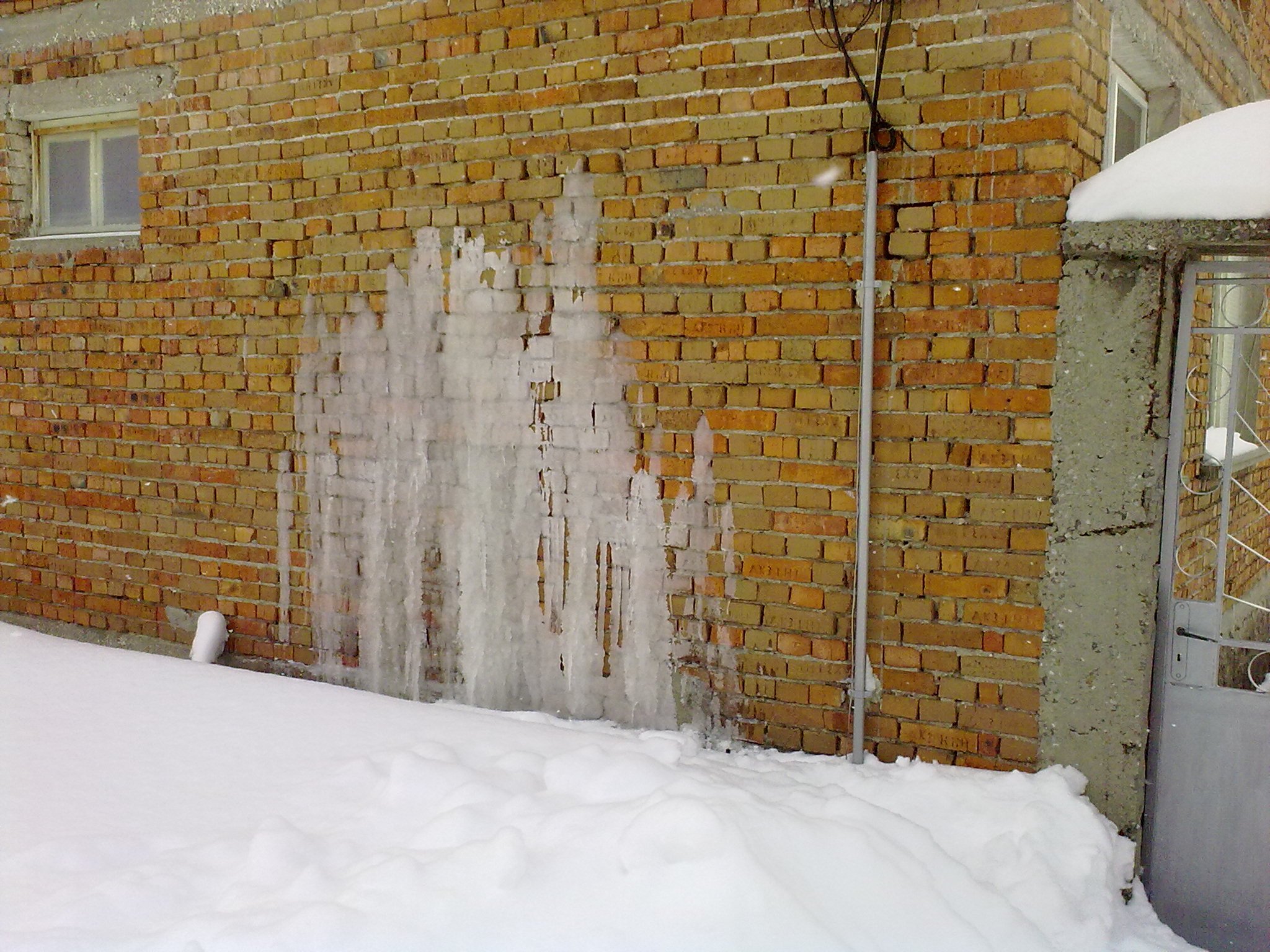

Така изглеждаше стената на къщата преди месец през големите студове. Във вътрешната страна на стената минават тръбите с чистата вода, които явно са се спукали, следствие ниските температури. Къщата и тръбите са на 25 години. Едва днес пристигна ВИК майстора, който пусна водомера и...ами вече 8 часа от никъде не изтича вода. Майсторът се опита да открие къде по стените е повредата с помощта на специален апарат (не зная какъв, но явно е на топлинни сензори), но уви.
Въпросите, за които търся съвет са много.
Какво може да се е случило? Единственото ми обяснение, е че след разширението на тръбите, предизвикано от замръзването, после те са се свили и ако в процепа е попаднала мазилка, тя е запушила тръбата.
Какво да правя? Дали процепа се е запушил трайно или е въпрос на време пак да протече? Как да се открие къде е повредата с минимално разбиване на стената? Според вас повредена ли е много стената от това избиване на водата? Как да предпазя къщата от подобно нещо през следващата зима ако нямам възможност да подменя тръбите.
Благодаря на всички!

Най напред майстора да провери до къде има вода.Това може да стане,като се отхлаби връзка най-напред при водомера,после при входа на къщата и така докато се види къде спира да тече.Моят съвет е да се изгради отново поне тази част,която е на външната стена и по възможност да се премести на стена,която няма да замръзва толкова лесно.От написаното допускам,че къщата не се ползва постоянно и поради тази причина водата е замръзнала.За да се избегне това трябва да има кран (да речем при водомера) с изпускател-зимния сезон водата да се спира и системата да се източва.Ако пък се ползва-изолация на самата тръба и по възможност и на стената...

Където е текло пак ще тече - не съм чувал за такова чудо тръба да се закисне. Като гледам снимката и най-високото място на леда си мисля, че там минава тръба за тоалетно казанче - търсете в тази посока (ако се окажа прав де)!

Аз имам и друго предположение, най добрият вариант :arrow:
да не би случайно на въпросното място да е спукан улука и той да е причината за образуване на леда по стената. На снимката не се вижда как е изграден покрива точно в този участък, може причината да е в него :wink:
Нека не мислим за най лошото възможно. Възможно е източника влагата да не е в къщата, а да е извън нея

Така е,водата е от улука,ако въобще има .Ако беше просмукване през тухлите петното,щеше да е цяло и непрекъснато,а на снимката се вижда,че ледът е на сектори.

Нещо не се връзва липсата на вода с тази теория за улуците според мен... :)

Тръбите под земята замръзват бавно и се отмръзват бавно и когато се спукат понякога не се вижда. :wink:

Точно със същият проблем се боря в момента само дето при мен се случи още лятото :? и понеже бе сухо и топло и не се забелязваха признаци за течове ,само водомера си въртеше при спрян кран след него, общ за всички чешми. Установих къде ще теча , като сложих кранове към всяко едно отклонение и по логиката на изключване разбрах коя е проблемната тръба. След което последва копаене по нарочената тръба но така и не стигнах до края тъй-като установих че проблемът изчезна от само себе си :? Последва изчакване от цели два месеца през които всичко си бе нормално и реших да затрупвам изкопа. Така до като почнаха студовете и поредната висока сметка от В и К . Добре че вече бях сложил отделен кран та спрях водата само по тази тръба и сега повтарям същото упражнение като този път ще стигна до край.
