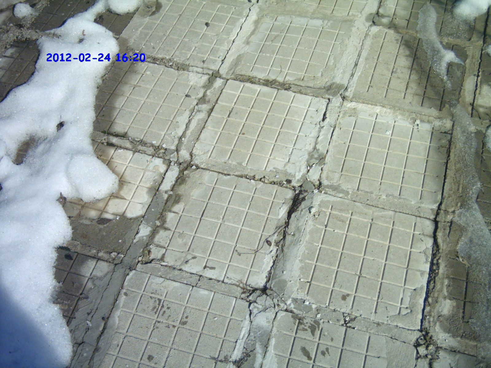

Дайте ми съвет как да ичистя фугите на тротоарните плочки така че да не ги разместя че са започнали да се ронят и никне трева му тях.Искам отнво да ги залея но какво да е съотношението пясък цимент ?А имам и чувал с мозайка -можели да го пребавя за по голяма здравина.

не знам как би могло да стане без да ги извадиш е наредиш отново, верятно с малко длето и много играчка. за заливането съотношението е 1:1 или 2:1 в полза на цимента. мозайката е безмисленно да я хабиш. а пък и е доста едра.
за да не просмуква вода, може да добавиш водно стъкло или добавка за водоплътност. :)

Вади и пререждаи на земновлажна замазка

И аз съм на мнение че няма здрава основа и с каквото и да се префугират пак ще цъфнат.

Налепих едни плочки 98 година върху бетонова основа и не са мръднали. Качвам се с колата върху тях / комшията също/ и нямам проблеми. Мога да снимам.
Ако са само за пешеходци става и върху пясък, но за по-голямо натоварване си трябва здрава основа, както каза колегата. Тези полочки са се изкривили - т.е. основата е поддала. Фугата също е голяма. Без пререждане няма да минеш. Отстрани на крайните редове трябва да има ж/бетонов пояс вкопан в земята, за да устойчивост и да не се отмива пясъка. Специалистите от общината възстановиха тротоара на едно място, но не направиха пояс, пясъка се отми, плочките се счупиха и..... парите ни отидоха на вятъра.

Извади ги всичките,почисти страните от залепнал стар разтвор. Отстрани почвата на дълбочина 10см. насипи филц, или дребен трошен камък, забъркай земновлажен разтвор както ebahti препоръчва в съотношение 4 части пясък 1 част цимент, насипвай върху филца и полагай почистените плочки с нивелир като причукваш с гумен чук. Оставяй фуга 1см която на другия ден заливаш внимателно с циментово мляко. По желание можеш да излееш предварително бордюри от двете страни. Това е! Желая успех.

Благодаря на всички за съветите.Ще ги наредя наново.

А ако не слагаш никакъв цимент?
1. Филц/трошляк - трамбоваш добре
2. Пясък - трамбоваш добре, после пак трамбоваш
3. Трамбоваш
4. Редиш плочи
5. Фуга пълниш с пясък
Така водата има къде да ходи и няма да се задържа. Както зима, така и лете.
Ако нещо се размести лесно се прережда за половин ден, а не се налага цялостно почистване, къртене и ... това където те чака
Не че препоръчвам, но и това е вариант.
Или да е на здрава подложка /бетон или армирана замазка с дренаж отдолу и тогава фуга/ или само пясък. Средни положения не признавам.
Бих се радвал да споделите плюсове и минуси в двете насоки...

- Много скоро фугите ще тревясат, въпрос на вкус дали ви харесва това или не.

Аз пък мисля че пясъка във фугите ще се отмие...
