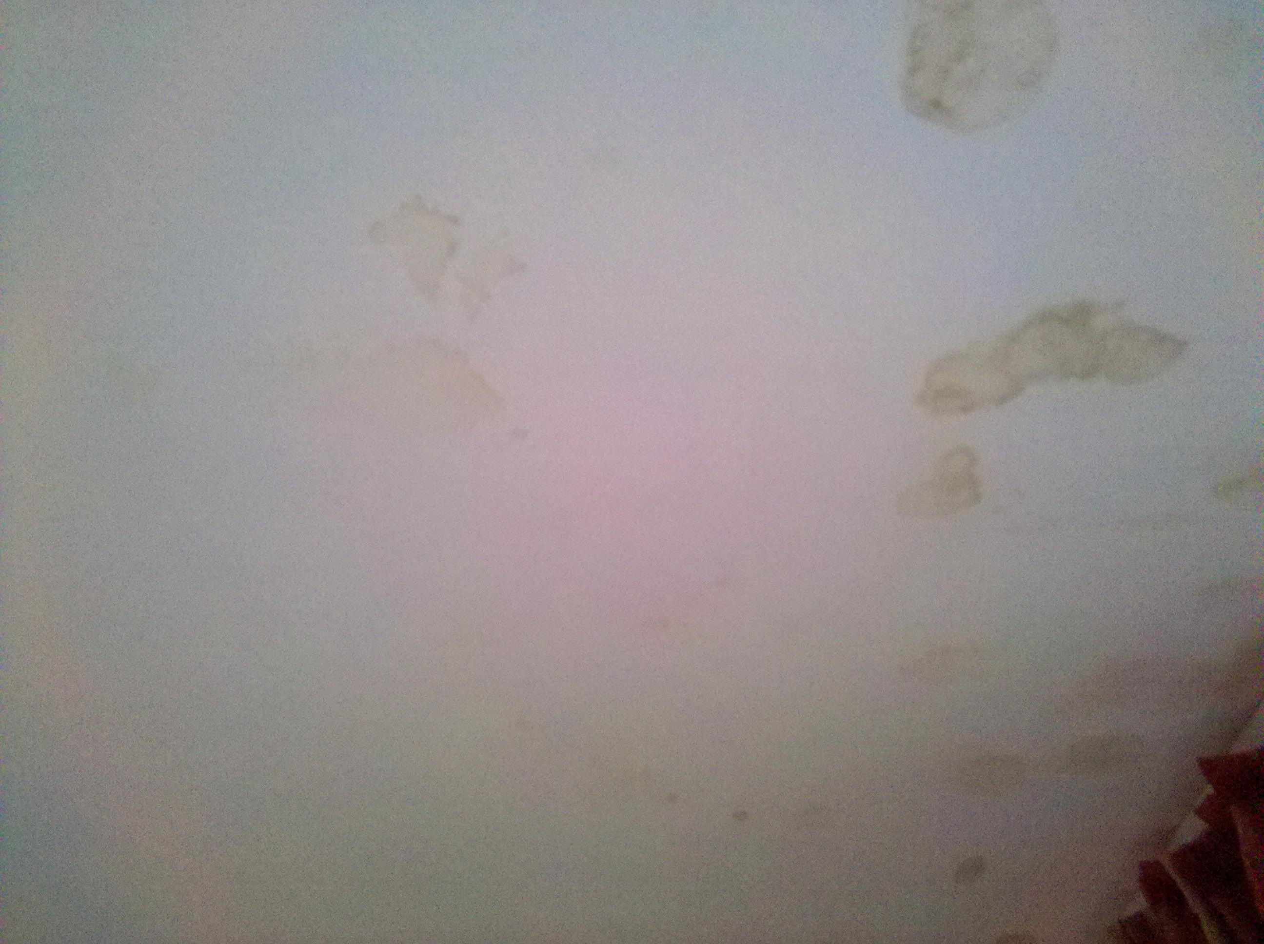

По-долу ще опиша проблема, който имам. Искрено се надявам да намеря отговор в този форум!

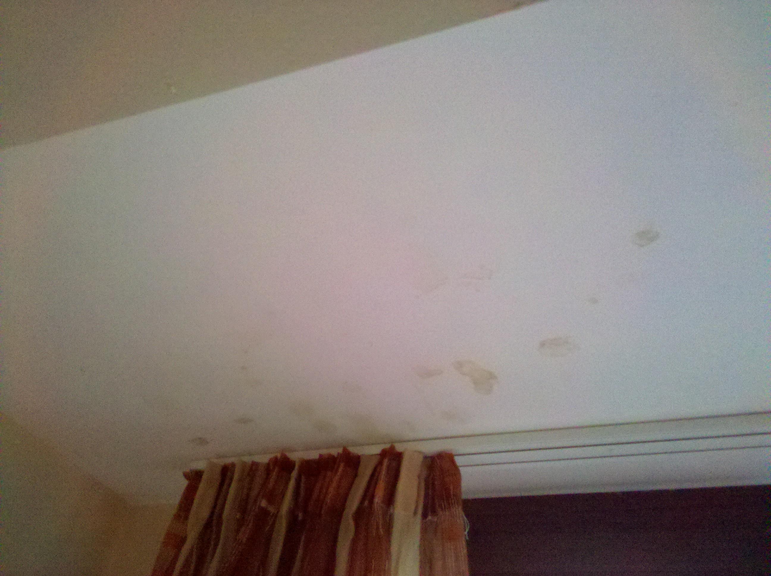

Става въпрос за усвоена тераса на трети етаж на панелно жилище от 76-та година. След изграждането й е положена хидро и топлоизолация на тавана, шпакловано е и е боядисано с латекс. Преди около 3 месеца започнаха да се появяват кафяви петна (прикачвам снимки). Терасите над и под мен са отворени и най-вероятно са се появили след топенето на снега по тях.
Въпросът ми е как да се преборя с тях? Най-вероятно влиза вода или влага от горната тераса, но капки по тавана не се появяват. Не може и да става дума за ремонт на терасата отгоре (не живее никой). Възможно ли е да се запечата по някакъв начин?

Най-вероятно напукана мозайка на горната тераса.Имах подобен проблем-теч.След запълване на фугата на терасата над мен с хидрозол и гумена лента се реши проблема.Мисля,че единствено решение е да намерите достъп до горната тераса.
достъпа е лесен ( АЛПИНИСТИ),но се иска и позволение от комшйите

Получил си конденз в самата топлоизолация. Майката му е разваляне и направа както се полага :wink:
