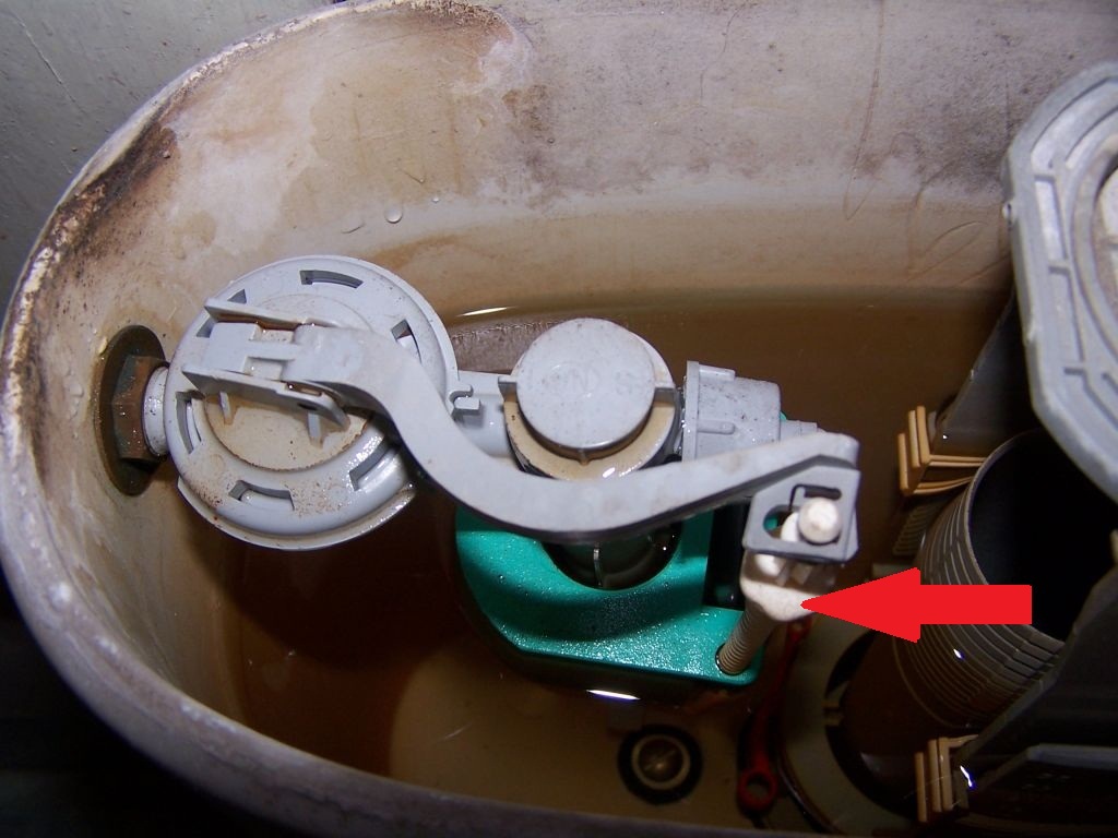

Аха... пробвай да вдигнеш поплавъка над водата, при източена вода в казанчето и пак проследи

Проблема е следния: поплавъка има проблем да преодолее усилието,което е необходимо за да затвори крана и потъва.Регулирах го на по-малко количество вода за да съм сигурен и пак това става. Явно проблема е горе в спиращото устройство,може нещо да задира вътре,като го гледам на външен вид няма проблеми. Дайте някакви идеи или някакви фирми за да си купя,ако може оригинален?

Все пак ще се опитам да му побая малко,нещо да развъртя ала-бала,може пък и да стане
това устройство дето се спира горе може ли да се почисти или нещо такова. има неква грешка там и не дава на поплавъка да затвори нормално без усилия.трябва ли да махам целия поплавък за да го чиня нещо??

човече,това вече го направих
от почти най-ниско положение до максимално,сега съм го оставил нагоре та горе долу закрепи положението.проблема е единствено,че преди да спре леко пуска водица към клекалото и спира.кофтито е че така ти се качва разхода за водица,което не е полезно както за джоба така и за природата.

shodan написа: от почти най-ниско положение до максимално,сега съм го оставил нагоре та горе долу закрепи положението.проблема е единствено,че преди да спре леко пуска водица към клекалото и спираЗащо най-горе?Би трябвало,колкото по-надолу е поплавъка,толкова по-добре да затваря - поне аз моя така го оправих!?

колеги здравейте пак.някой случайно да знае магазин,в който мога да отида и да си закупя всички уплътнения,които са ми необходими за да си закурпя механизма в моноблока??
свалих всички уплътнения и тръгнах по магазините в квартала,понзйате какво....няма нищо от това,което търся!! Влезнах да търся в гугъл и търсачката не открива нищо. Някой има ли идея??
