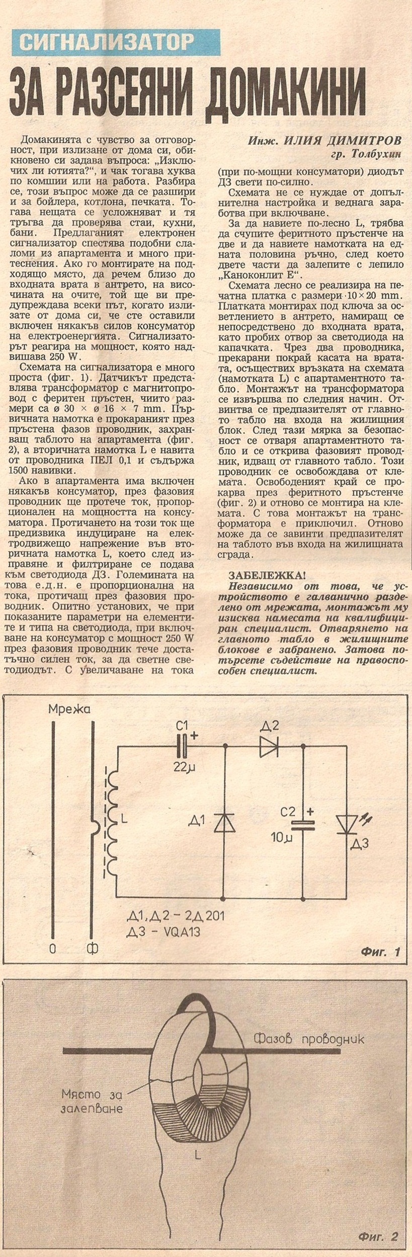

Лесно може да се направи токово реле с една рид ампула върху която има намотка от едножилен
проводник издържащ работния ток на помпата.

Аз се сетих за нещо подобно на това, което hidrazin вече е описал:
Единият от захранващите проводници се навива през феритен пръстен един- два- три пъти (това да го приемем за първична). С тънък емайлиран проводник се навива вторична (брой навивки за съжаление не мога да дам-правят се опитно или по изчисления, които също нямам :? ) и на вторичната- глим-лампа , но как въпросната глим-лампа ще понесе пиковете- това пак не мога да кажа.
Или пък вторична с по-малък брой навивки но с по- дебел проводник- да речем около 0,3-0,5 милиметра, които да захранят след еднопътен или мостов (грец) изправител, стабилизиран през ценер(на около 6 волта) светодиод с последователно свързан резистор.
pipilica - майстор
Може и така само да си намери готов тороидален дросел и да тури 4-5 навивки дебел кабел
за първична.
pipilica - майстор
А точно за това става въпрос.
Да решението е добро и даже има стойности на елементи и не се налага експериментиране.
Това в същност отново е токов трансформатор и е по-добро, отколкото да се слага шунт или резистор.
Успех с направата!
