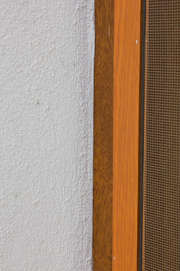

извинявам се предварително ако темата не е в подходящия раздел.
Ще покажа няколко снимки и мисля, че е излишно да описвам какъв е проблема.
На първата снимка се вижда че в ъгъла между дограмата и шпакловката съм слагал акрилен силикон.
В останалите случаи не съм слагал.
Предпоследната снимка показва участък, в който няма никакъв проблем.
Моля за мнения каква е причината за това?
Благодаря предварително

Ами сподели поне каква е сградата-монолитна,панелна къща ли е блок ли е.
Може да се получи от слягане,блъскане на прозорците,некачествена мазилка
или нейното полагане и др.

Ако дограмата не е хваната здраво.

Освен горните причини има и още една-при грундирането за да не се цапат прозорците не се грундира до касата,мазилката дърпа бързо и става по-слаба.

Сградата е тухлена къща.
Дограмата е хваната достатъчно здраво.
От вътрешната страна на прозореца (откъм стаята) няма такива проблеми.
Прозорците не са тряскани, блъскани. Едната снимка е от малко прозорче на гараж, което почти не се отваря.
Относно грундирането не съм пазил дограмата, защото тя беше с фабричните си лепенки.
Отвън е шпакловано с ДуоКонтакт.

Огледай за слягания тогава.

На самата къща,познава се по леките цепнатини по мазилката
ако нямаш изолация и или вътре по таваните,стените ако не си с тапети
,но ако питаш мен си го шпакловай и си свиркай :)

Може и да има някакво слягване, но то се забелязва за няколко години, да не казвам десетки години.
Не може за няколко месеца (7-8) да се слегне толкова къщата, че да се напука въпросната шпакловка.
А и както казах отвътре няма никакви проблеми.
Явно проблема е в мен, но се чудя къде бъркам.

Преди колко време е монтирана дограмата и е измазано? Според мене това се дължи на температурни разширения, а при цветната дограма те не са никак малки.
