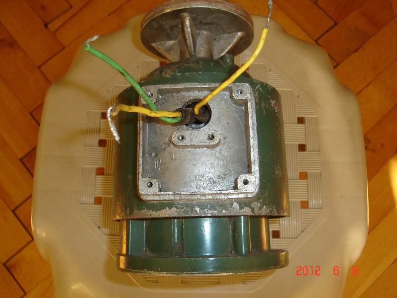

Здравейте,колеги.
Изпадна ми този монофазен мотор от стара българска
центрофуга за дрехи,но нямам идея как да го свържа
към мрежата.Двигателят е тетевенски.Помагайте моля. :-k
MrMurdjo - майстор
Предположение: единичният жълт е общ за двете намотки, другият жълт - работна намотка, зеленият - пускова през кондензатор. Но най-сигурно е да се провери.
Измерване с цифров мултиметър ще покаже коя е общата точка и какво съпротивление имат двата клона. Най-високо съпротивление ще има, когато се мери между обособените изводи на двете намотки.
На табелката, ако не е много изтрита, трябва да пише какъв е капацитетът на кондензатора.
