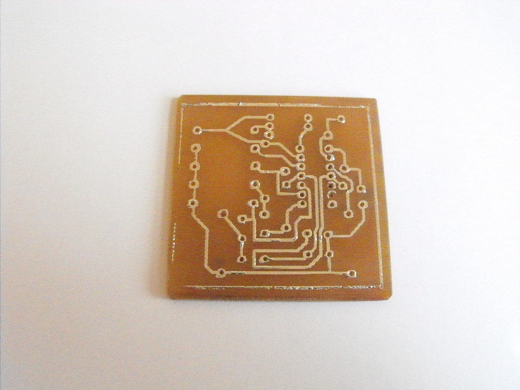

Да покажа и аз какво сътворих вчера с моята машинка. :)
bdimov - специалист
Получило се е супер. Аз да попитам един въпрос колегите, които правят точно платки на CNC. С коя програма правите графичните оригинали?

nunep - специалист
За печатни платки ето например 2 варианта:
- SprintLayout -> CooperCAM
от CooperCAM Export G-code или DXF
- Eagle + Plugin за G-code
Ето платка правена по първия начин с експорт в DXF:
Фрезер V-bit 15 градуса и връх 0,3 мм

DXF е векторен формат, докато BMP е растерно изображение. Корел има функция автоматично да трасира (превръща в криви) растерни изображения, но за печатна платка не е много добро, защото става доста назъбено, независимо дали изображението е контрастно и с висока резолюция.
Наскоро ми се наложи да реставрирам една счупена платка и след като я сканирах, я векторизирах ръчно в Корел.
Всъщност КамБам може да превърне добро контрастно изображение във векторна геометрия. Потърси във форума им, имаше го описано.
Аз работя платките с фрий версията на ДипТрейс, експортирам или в DXF, или Gerber, които КамБам отваря много добре.

Corew-a е векторна програма, *.dxf файловете също. Не може като импортнеш картинка (която е растерно изображение) да я запазиш диретно като векторен файл. Трябва да се конвертира. Corew-a си има такава функция да превръща растерни изображения във векторни, като резултатът е много различен в зависимост от настройките и самата картинка която ползваш. Ако платката е проста (като тази която съм показал) е по лесно да си мащабираш размера на картинката до реалния отгоре да повториш линиите в Corew-a. Така получаваш векторно изображение на платката и него вече можеш да го запазиш като *.dxf файл и нататък по стандартната процедура към G-код.
Иначе аз ползвам Eagle + Plugin за G-code, който „nunep” описа, или горният подход ако е нещо просто и не ми се занимава да си правя схемата на Eagle.
Както се вижда моята платката не е рязана а ецвана. Аз минавам по линиите с тънък перманентен маркер и после ецвам. Става по-бързо и чисто от рязането и също могат да се направят много фини пистички, а и моята чудесия за друго освен за рисуване не става в момента :) .
