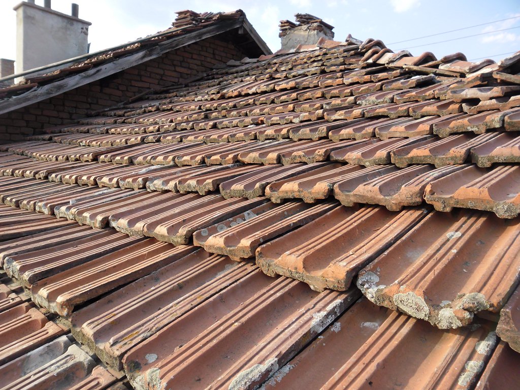

Не случайно попитах. Този покрив е след "ремонт".
снимките са правени по време на ремонт. Ние слагахме улуците и водосточните тръби. И се получи: "на свинче звънче". И най-странното, че комшиите идваха и питаха за цена и евентуално за дата на започване на ремонта. Аз, честно казано, се шокирах. Но казах на стопаните да ми пазят телефона

Рендо интересно че за разлика от моето и твоето мнение повечето са склонни да харесват такива покриви бе ?! ."Тез били от най здравите" незнам си кво "още 50 години" и какви ли не небивалици.
Има държави в които традиционния сламен покрив се прави от специални майстори които почти ритуално го изграждат стъпка по стъпка по тяхна си технология и за тези народи това е най най добрия покрив ама за цивилизовваните общества нещата са различни ....... !!!!
Колеги само ще ви кажа че пропаданията които се наблюдават на места са признак за намалена товароносимост която и без това е никаква по нашите ширини какво може да се очаква от този покрив не знам.Аз лично като правя покриви се застраховам с товароносимост от 300кг/м2 нагоре иначе мисля че проблемите са неминуеми.
Защото ако съберете натоварване от поривни ветрове и сняг - над 100 кг/м2 при условие че е непостоянно усилие ако не е преизчислен поне тройно ще вибрира, човек на покрива при изграждането - смятат се поне двама един до друг + машини поне 200 кг/м2 - ако издържа по малко ще паднат .
Да не смятам сега старите ребра колко държат и колко е теглото на тези абсолютно нестандартни боклуци по този покрив които и да искаш да ги застъпиш както трябва няма да можеш щото всичките са дефектни фабрично.

VLADO66 написа:Покрих си вилата с такива керемиди преди 15г. ,подбрах(и купих) ги от един стар овчарник,на тях пише 1954г.Коментара е излишен(и нямам жълта книжка, нито обичам течащи покриви).Но аз съм убеден, че не си го покрил по този начин.
