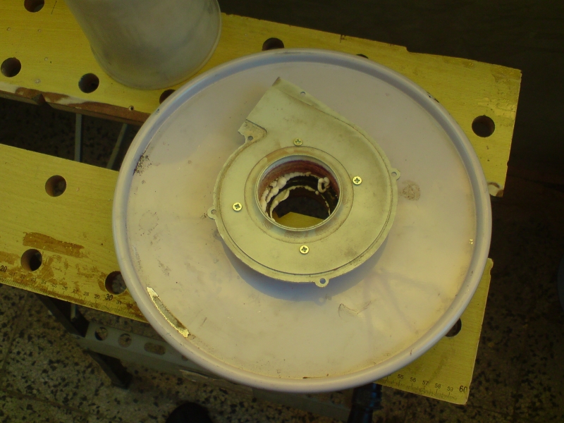

Отдавна бях решил да направя аспирация за дисковия ми шлайф. защото след шлайфане цялата ми маса и не само се покрива с прах. От него по принцип трудно се изсмуква праха, тъй като се шлайфа и в двете посоки и самия прах хвърчи на всякъде.
След четене на статията във форума за аспирация и разглеждането на темата на Мурджо за циклонен филтър, комбинирах до някъде и от двете идеи.
Отказах се от циклонен филтър, много е обемист за моите нужди. Направих нещо средно между двете конструкции. С тази разлика, че при мен изсмукването не е от прахосмукачка(много са шумни, а при мен аспирацията е на терасата), а от центробежен вентилатор 25вата 2800об двигателя е много по тих. Охлюва е монтиран директно на капака на кофата, а тя е от мастило с перфектно вакумиране. С това монтиране се икономисва тръба, отделно и конструкцията става по компактна, което при мен си е необходимо.

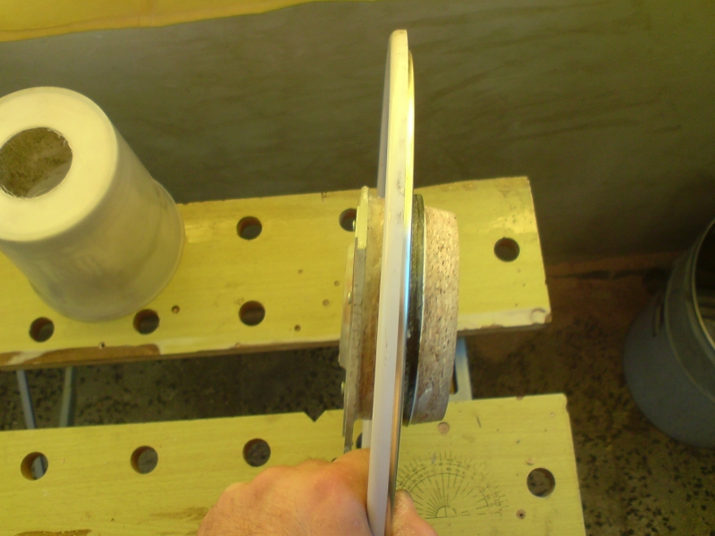

Първо започнах да изрязвам от плоскост кръговете за захващане към кофата. С бормашината и боркорона 127мм, след това с ф65 вътрешния отвор на едната шайба, а другата с фи50 колкото е ПВЦ тръбата, за уплътнение на която направих още една шайба от гума с вътрешно фи 50.
