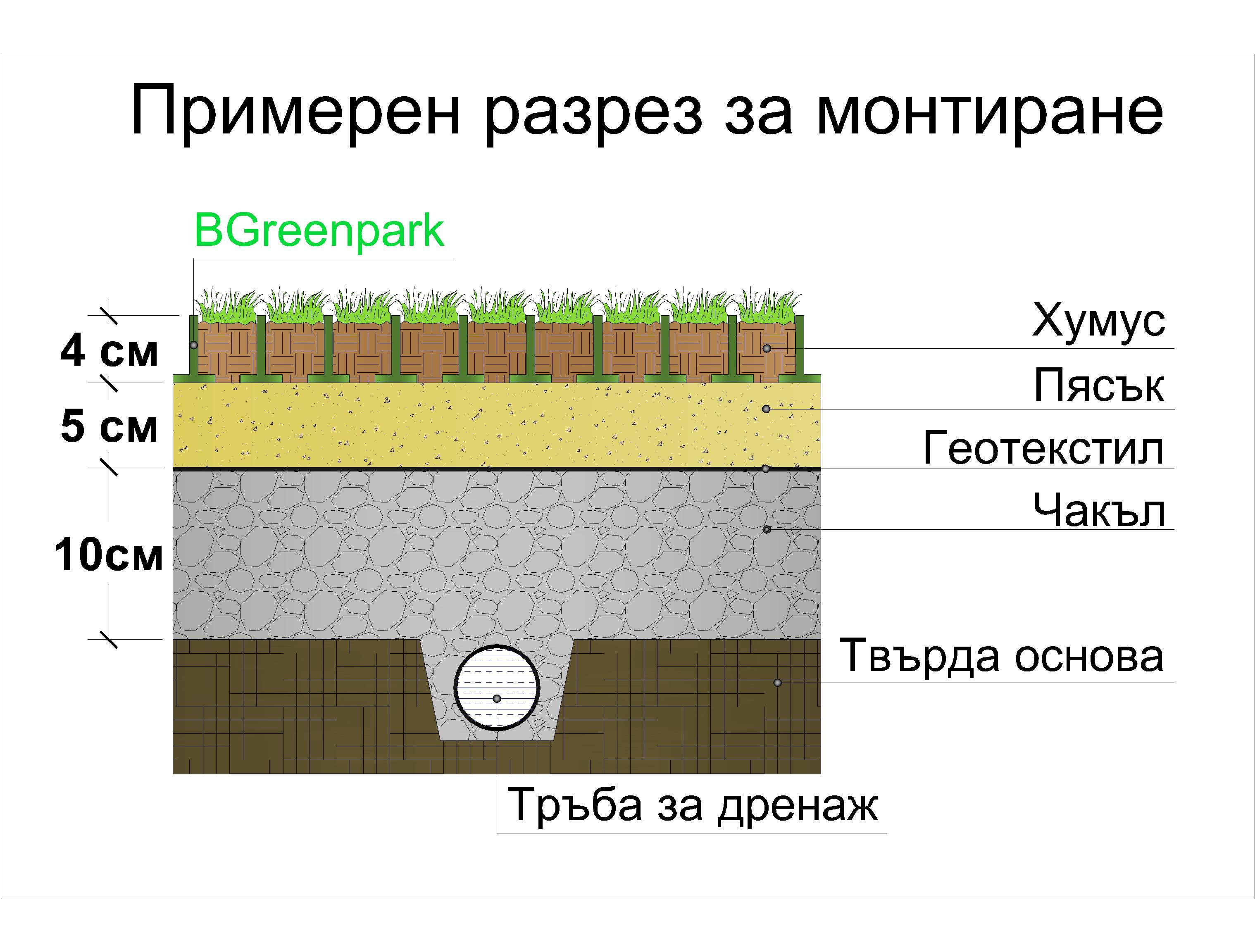

Мисля да го направя с такива елементи:
но много ме притесняват тия изисквания с размерите. Искат минимум да насипя 15 см разни работи + височината на елементите. Станаха 20 см. Та това са 24 кубика.
Ето и статия http://www.exteriordecor.bg/BG_n_41.html
Не може ли да пропусна нещо или да мина с по тънки пластове?
И ще държат ли тези елементи на наклон или трябва да са нивелирани. Да кажем в една равнина ще ги докарам, но под нивел няма как.

Стига с този бетон колеги, голям мерак да се бетонираме :) Тези пластмасови паркинг елементи са много добро решение, ако успееш да извадиш читава трева, напрактика самият елемент не се вижда изобщо. Проблемът на пластмасата идва от слънцето, но в случаят детайлът е заровен и върху него има трева. Когато имаш някаква денивелация на терена, ще търсиш паркинг елементи с дупки за пирони (пластмасови дюбели) , през няколко елемента удряш по един пирон, те са някакви стотинки. Що се отнася до слоевете под елементите, спокойно можеш да ги пропуснеш. Важното е основата ти да е здрава и да си сигурен, че като почнат дъждовете няма да тръгне на някъде. Вземи една ръчна трамбовка (вибро плоча) и я разходи няколко часа вършу съществуващата основа. После полагаш няколко санта пясък или пясък смесен с почва 50 на 50% (по-добре е за тревата в последсвие) и редиш паркинг елементите. Що се отнася до самите паркинг елементи, тези които си избрал не са лоши, но са малко скъпички. От опита си на озеленител, мога да кажа че има сполучливи български детайли, на доста по-добра цена. Мога да помогна с координати ако проявиш интерес.

В случая мисля че работата отива на проба-грешка.При наклон трябва да се прецени добре дренажно подложния слой.Аз бих предложил 5-8см. филц без геото-след изравняването и разтъпкването с колите тревата по-лесно ще се вкорени и ще предпази настилката от ерозийни процеси.Някой тук беше много доволен от тревата на Ивесто с футболната топка.
