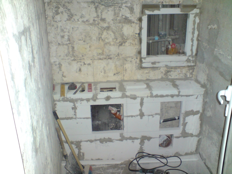

Показвам първо старото положение на банята, вече бях съборил част от рафтовете и клекалото преди да се сетя да снимам. Трите стени са гипсови и се наложи лятата мивка да я отлепя с хидравличен крик, за да не паднат стените.

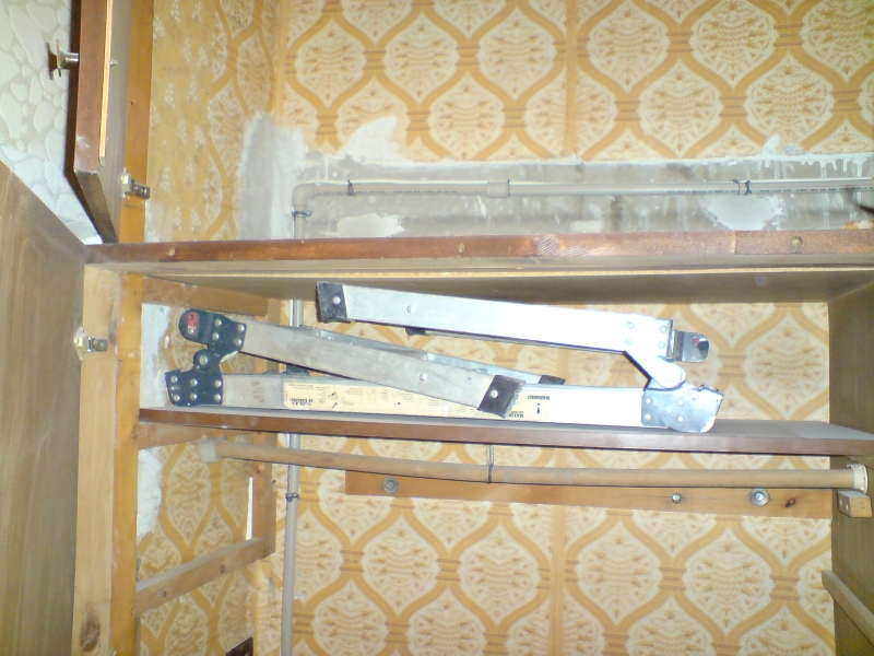

След бутането дойде планирането. Не исках да има оплетия кабели тръби и тръбата за обратната вода на пералнята, която е в шкаф пред банята, я заложих с пвц тръба фи32 в бетонната стена, през банята минава и водопровода за кухнята с 6 метра тръби през целия коридор, смених и тях.

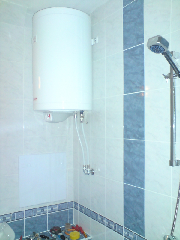

Бойлера беше зад вратата, същата не се отваряше достатъчно и реших бойлера да е над моноблока, който си остана на оригиналното място, неговата обратна вода я прикрих с кутия от итонг, като оставих и два сервизни отвора. Металния капак за водомера, мислех да го лепя с плочки, но в крайна сметка намерих голям сервизен капак-50х50 и демонтирах и него. Премахнах и стенната батерия, предвидих захранването да е в кутита от итонг за стоящ смесител. Изместих душа на мястото на стария бойлер. Заради тази кутия от итонга се наложи да преместя и сифона с 50см напред от стената където беше забит.

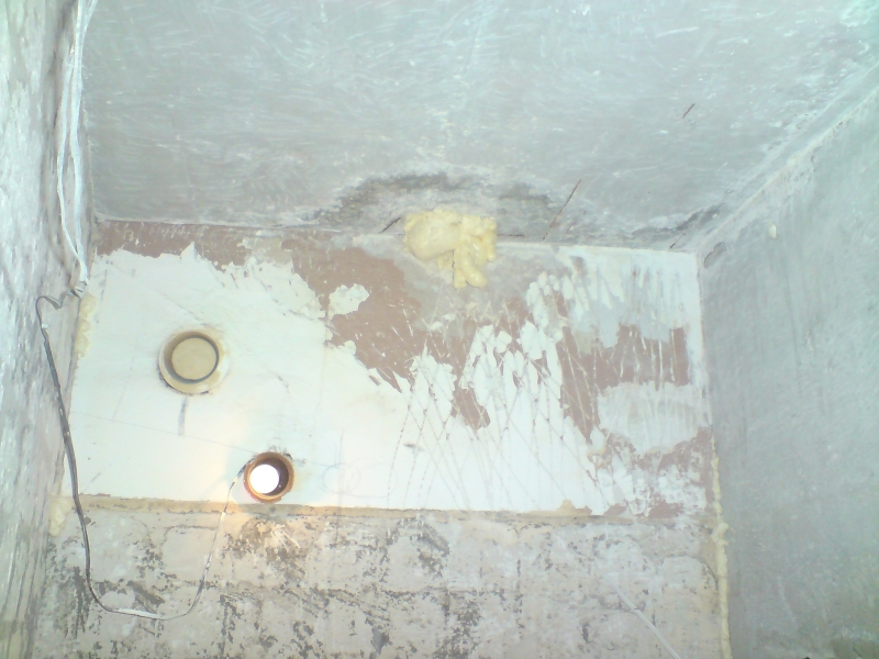

DSC03202.JPG На комшията сифона, кухината беше станало плъхско гнездо, запуших отвора със стъкло и цимент и после пяна.

Тръбите в сервизния отвор ги закрих с метална ламарина, под моя етаж имаше цяло гнездо на плъхове. :cool: Не ми се рискуваше да си острят зъбите. Захраних лампата и вентилатора , а и преместих захранването на бойлера.

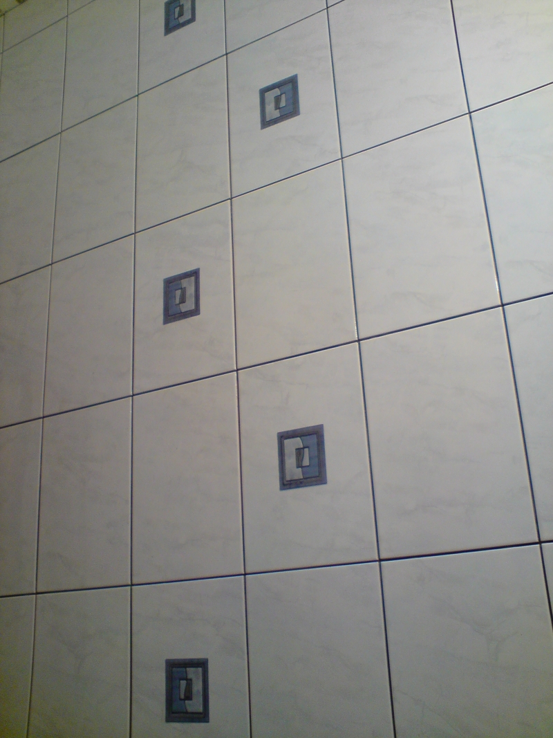

Време е да кажа, че в банята нямаше и един прав ъгъл. Стената между банята и тоалетната е под 70градуса и до вратите им, гипсовата стена е скосена до 2см. За да може да се отварят и двете.
Подвеждането на плочките с алуминиева кутия 40х20, 6 метра 16лв. Дизайна е комбинация, майка ми искаше едно, аз харесвах друго. Фугата е 3мм, на едната снимка се вижда и един от гафовете, с гумения чук бях пукнал едната плочка. Лошото, че я видях след 1 ден.
DSC03268.JPG Тук една от другите грешки, сервизния капак застъпва фриза, впоследствие го повдигнах с 6см.

DSC03307.JPG Бойлера е 80 литра, на новото място не пречи, аз съм 180, като стана от моноблока не се удрям в него.
