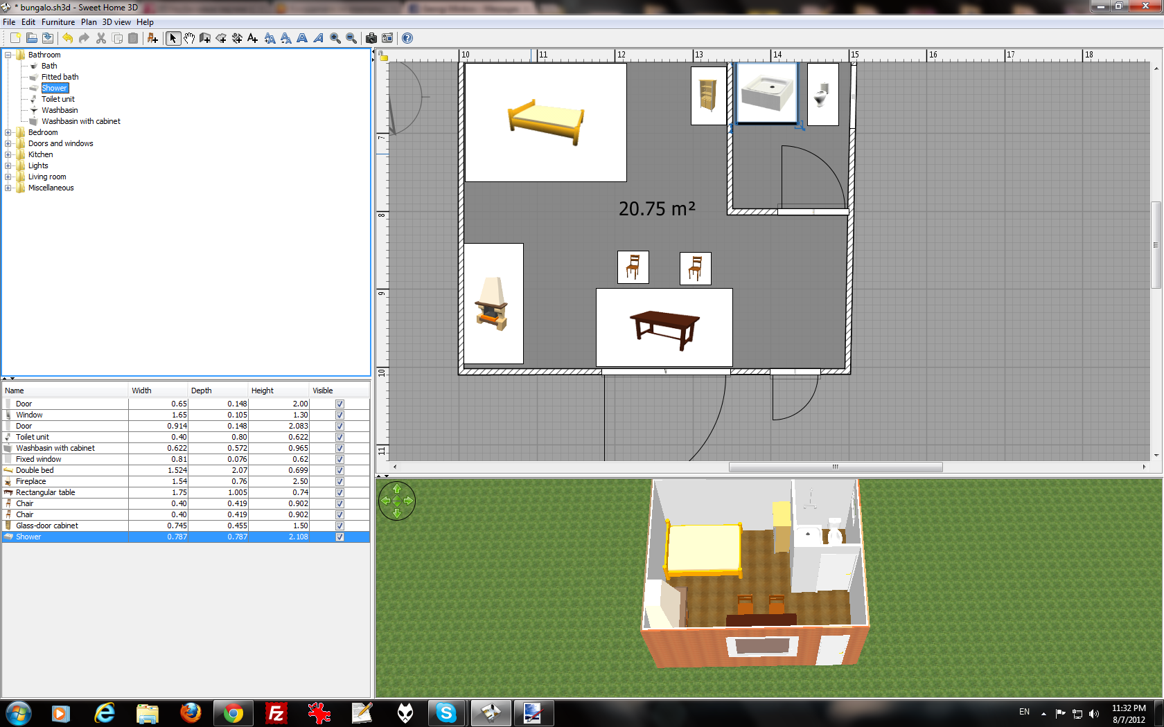

направих малко проектче за бунгало - 20 квадрата и смятам да бъде дървена конструкция.
Греди с обков. И тук идва въпроса ми, за стените и покрива да ползвам ли OSB или т.н. QSB?
Можете ли да ми кажете разликите? Вие кое бихте предпочели и защо? Въпроса ми е такъв защото QSB е два пъти по-евтино :)

Ако си решил да ползваш този бюджетен вариант трябва да защитиш ОСБ-то с топлоизолация с минерална мазилка.Иначе аз бих ползвал за външни стени магнезиеви плоскости.

Магнезиеви плоскости.

За мен са изцяло нова технология? Какво се правят? Коват ли се? Изобщо каквото се сетиш, ще съм страшно благодарен. Търся много ниско бюджетен вариант за 20 м2 бунгалце, ето и поекта:

Бих и използвал ламперия 14 см за бунгалото,зад нея мембрана,изолация и вътре гипсокартон например.
