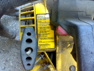

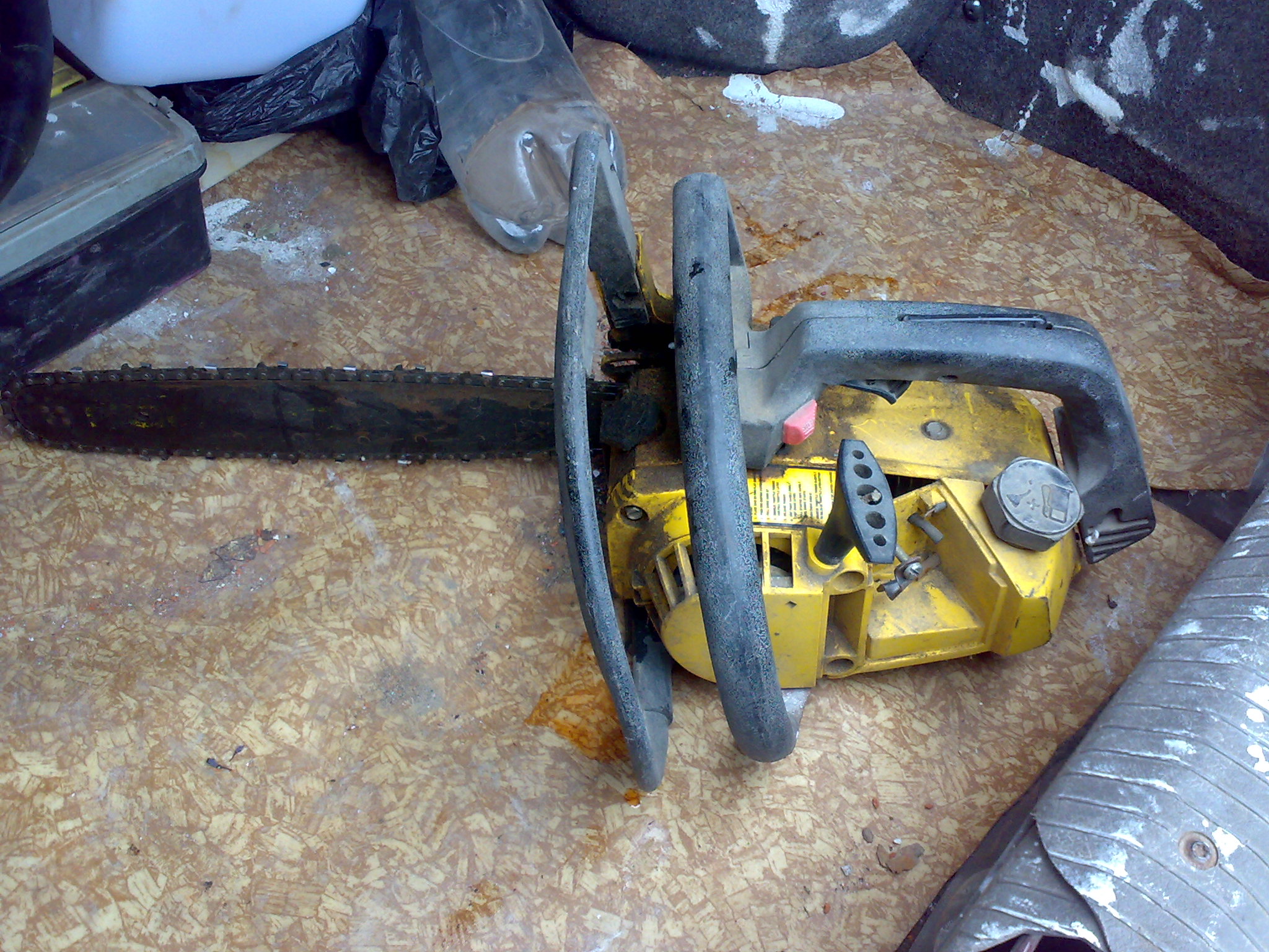

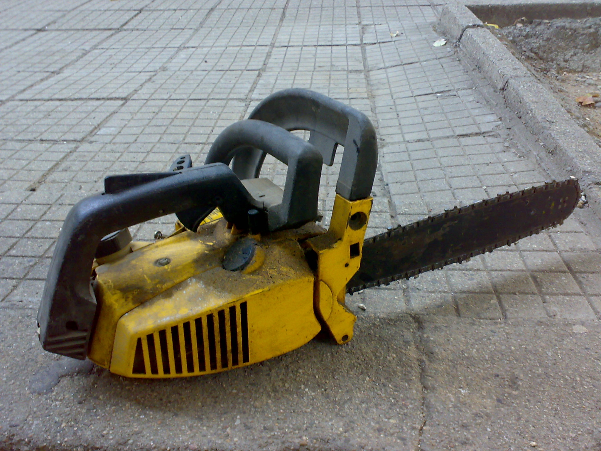

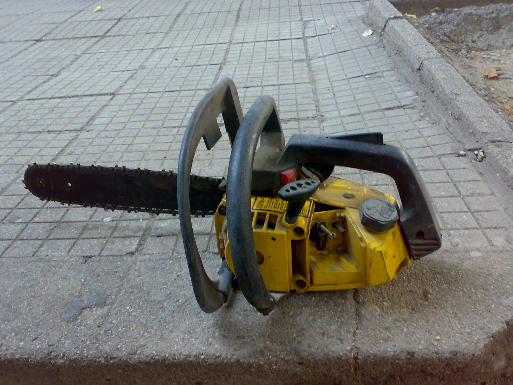

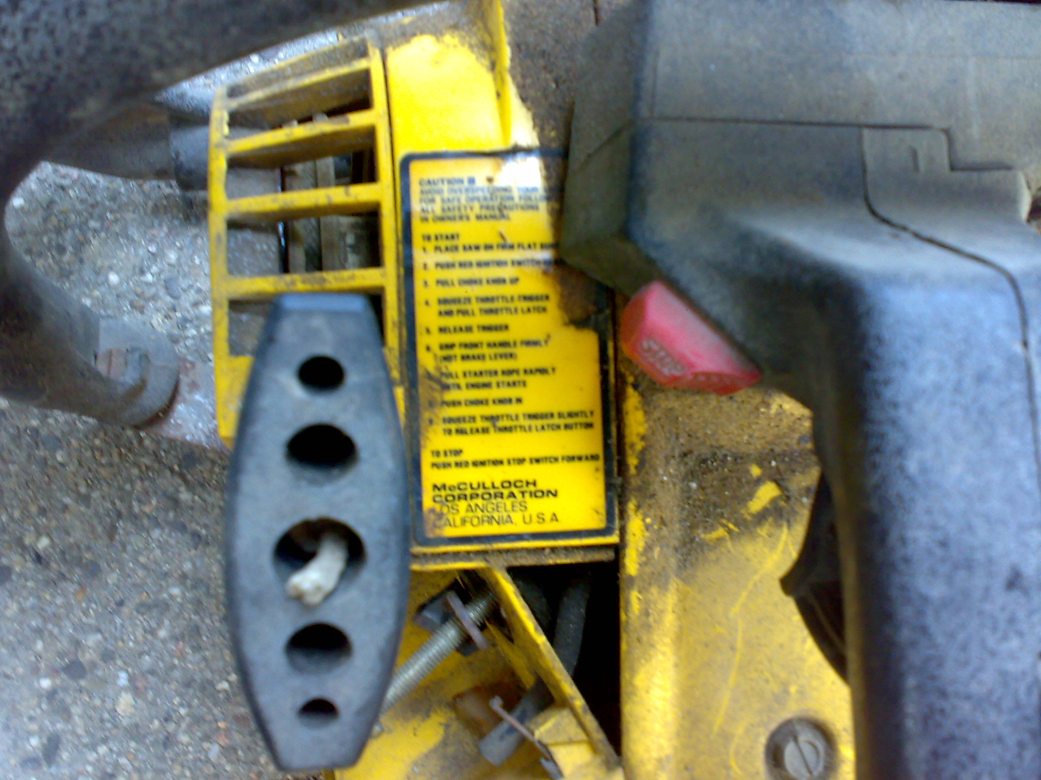

Един приятел току- що ми подари една резачка McCulloch, но не се сеща за модела. На всичкото отгоре свалил карбуратора и сега не можем да го намерим/ обърнахме мазето/. Въпроса ми е: струва ли си да търся карбуратор или някой може ли да ми помогне да я възстановя/ особено Драгозов/

Тази няма живи набори, поне на 15-17 години е. Части не се произвеждат за нея, мога да ти дам телефона на майстора в сервиза, има много стари разглобени машини, ако може да ти намери нещо...0896702760 (Емил). Кажи му че аз съм ти дал телефона, ще те пита задължително за модела на машината, ако не го знаеш ще иска да я види. Трудна работа, не случайно ти я е подарил.

dragozow написа:Тази няма живи набори, поне на 15-17 години е. Части не се произвеждат за нея, мога да ти дам телефона на майстора в сервиза, има много стари разглобени машини, ако може да ти намери нещо...0896702760 (Емил). Кажи му че аз съм ти дал телефона, ще те пита задължително за модела на машината, ако не го знаеш ще иска да я види. Трудна работа, не случайно ти я е подарил.А карбуратор от друга машинка дали няма да пасне. Не вярвам на различните модели и карбовете да са различни/ поне на сходните модели де
П.П Владо, компресия има, приятелят ми каза, че е работил малко с нея и едно лято свалил карбуратора да го почисти...... и след това си купил друга резачка

Вчера сложих на резачката едно карбураторче от Щил- ка. Намерих го в продавалника. Поработи малко и след това дръпна веднъж- запалва и угасва....... и така няколко пъти. Отказах се/ изглежда мембраните не са у ред/. Така, че търсенето на карбуратор продължава. Интересно е, че отворите съвпадаха, само лостчето за газта беше по- различно. Ако всичко беше О.К. щях да го преработя, нооо нъцки
