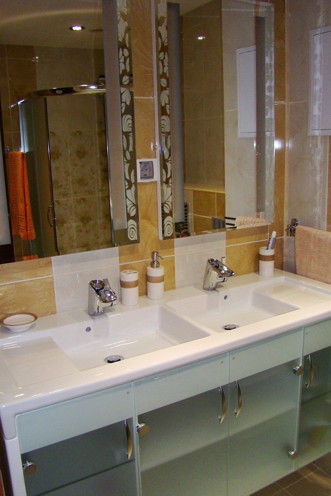

galin56 написа:Е добре по закон в Бг не може да има контакт във банята. А хидромасажните вани искат ток. Каква подготовка и какво трябва да предвидя като електро и ВиК за да стане грамотно монтирана ваната без стърчащи тръби и кабели.Не е забранено да има контакт в банята! Например всеки уважаваш себе си хотел има във всяка баня. Просто този контакт трябва да отговаря на определени изисквания - IPXX, и да минава през ДТЗ.
А за ваната - изкарай изход за контакт ПОД нивото на ваната - например на 40 -50 см от пода.
Под борда на акрилното корито на ваната има достатъчно място за са вържеш кабелите.
