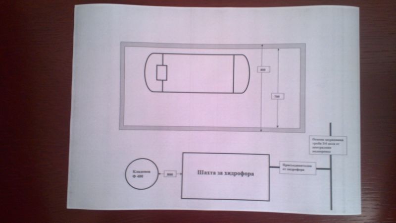

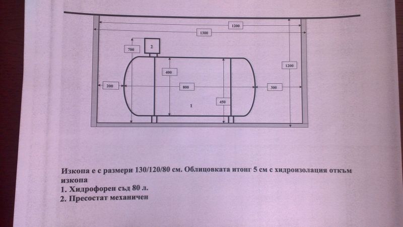

Днес отново обсаждах проблема с поставяне на буферен съд на Гардена класик 6000/5 с вграден преостат и се получава голямо противоречие. ГОЛЕМИТЕ специалисти твърдо казват, че буферният съд трябва да до 10-20 см от преостата на помпата, като и дума не става да е на 10-20 метра от преостата. При отдалечаване се получавало "забиване" на електронният преостат , и започвал бързо да включва/изключва.
Прилагам схема с два варианта на разположение на буферният съд. Единият е когато е разположен над кладенеца- 8 м., другият когато е в къщата на около 30 м. от него.
От някой обяснения на колеги по-горе разбирам, че нямало никакво значение на какво отстояние ще се постави балона от преостата. Това от практически опит ли е или предположение?
Разбира се когато балона е куплиран с преостат, тогава няма значение, но когато е само балон, а преостата е на 10-30 метра от него се получава противоречие...за местоположението му.
Обърках се вече.... къде е истината?

infomar написа: Днес отново обсаждах проблема с поставяне на буферен съд на Гардена класик 6000/5 с вграден преостат и се получава голямо противоречие. ГОЛЕМИТЕ специалисти твърдо казват, че буферният съд трябва да до 10-20 см от преостата на помпата, като и дума не става да е на 10-20 метра от преостата. При отдалечаване се получавало "забиване" на електронният преостат , и започвал бързо да включва/изключва.За мене това е много интереесно! Не бих искал да подлагам а съмнение професионализма на специалистите от Гардена, но моя прост инженерен мозък не може да проумее откъде идва разликата, щом в цялата система налягането е едно и също? Как пресостата разбира на какво разстояние от него се намира буферния съд?
