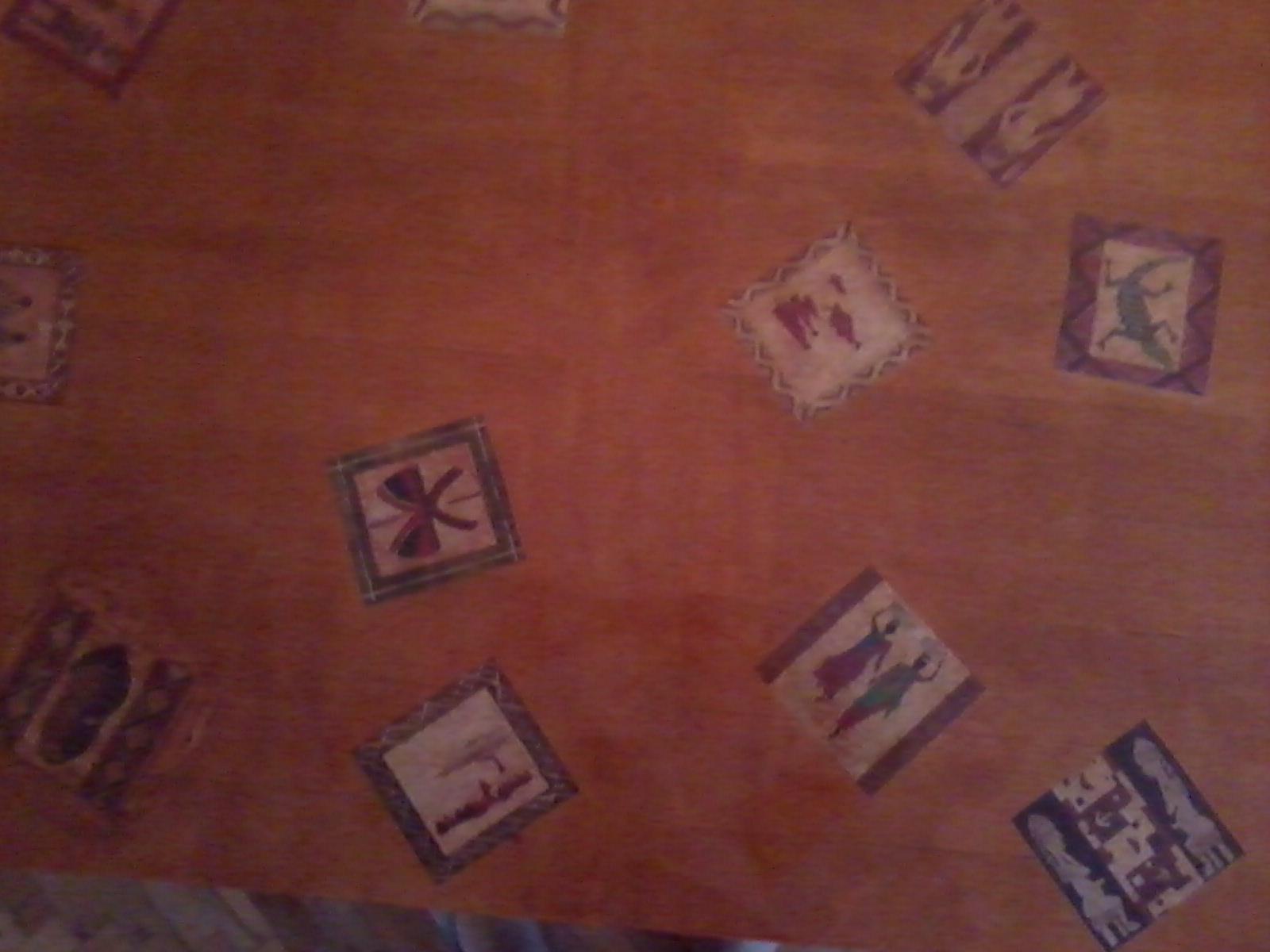

По добре е да изшкуриш преди да лакираш. Лак някакъв по тъмен цвят много хвалят тези на водна основа, но лично аз не съм използвал такъв. Според мен няма проблем и с най обикновен лак. Прочети някоя тема в която е обяснено как се лакира, че има някои тънкости при лакирането
miliad
- Мнения: 2137
Щом е така купи си байц който отговаря на цвета.Има малки опаковки ~100гр за непрофесионални цели, намери си и малко лак безцветен40-50гр./изпроси си го от някъде /.С малко парче дунапрен или цигарен филтър нанасяш първо байца само на наранените участъци/правиш го все едно жена си пудри нослето
-с потупване /.Като го докараш на цвят и изсъхне, по същият начин лакираш.Ако се налага с финна шкурка минаваш внимателно само наранения участък и после минаваш пак с лак.
Ако пък много държиш след като се справиш с цвета, шлайфаш леко целият плот и после го лакираш.
