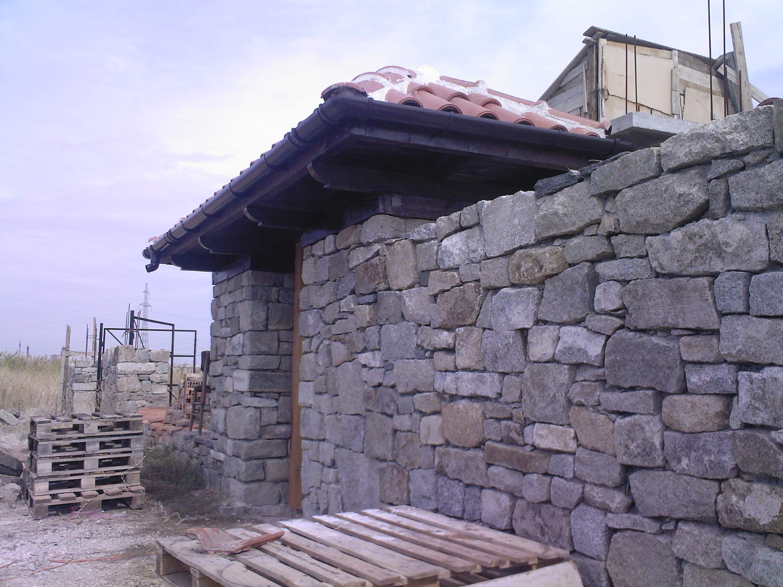

оградата става супер , темата е за огради , но спокойно можеше да се иззида приземния етаж с гранита след прецизно издялване -мое мнение
Caxo написа:Колега ако имаш достатъчно камък не ти трябва бетон изкопаваш 100см.и почваш да градиш.Успех.badves написа: Колега скороста е относителна около 1-2квадрата ,аз я зидам с цемент и пясък 1към3.Основите зависи от височината ,моите са 0,80 /100см бетон с арматура ф14Предполагам 80см дълбочина и 1м ширина...Цялото това нещо го пълниш до кота 0 с бетон(стрива ми се много) или само дъното 20-30см и нагоре зид ?
