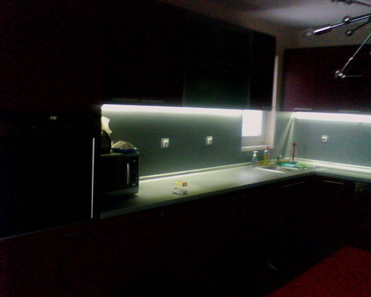

Подкрепям мнениета на Тони. С Г винкел става добре, захващам го с двойно лепящо, за пробите.Аз обаче ползвам 60 диода/м. най-вече заради цената , защото купих 100 метра. Смятах да сложа една до друга 2 или 3 ленти и пак ми излизаше по-евтино. От друта страна лентите с 120 диода/м имат проблеми с охлаждането. Оказа се обаче, че и една лента е достатъчна. Така, че започни с една и само ако ти е необходимо добави още.

Но ако я сложиш в Г или П образен профил, светлината силно ще се концентрира.
За да е по-разпръсната - както е показал Тимо1.
Иначе такива ПВЦ или алум. профили има във всеки голям строителен магазин. По-евтино ще излезе, ако намериш в магазини за обков, прм. Кентимпекс.
Но все пак, светлината от лента е слаба, за да се ползва за основно осветление при готвене и т.н. Трябва си и по-сериозно - лунички, лум. лампа и др.
Колко пък толкова да се концентрира?
А за слаба ... Ако искаш да осветяваш цялата кухня - сигурно ще е така. Но в качеството на локално есветление над плота LED-лентата си върши перфектна работа - viewtopic.php?f=7&t=39571&p=447862#p447862
Благодаря на всички за отговорите! Мисля да използвам Г-образен профил, пък ще видим дали ще ми хареса (най вече на жената...) :yawinkle:

От П образен няма смисъл, защото така или иначе няма да виждаш задната му част, а от друга страна отзад на гърба че се получава грозна сянка!
И аз така мисля, за кухнята ще е Г-образен профил, но в коридора имам едни ниши в които също ще има осветление и за там ще го мисля по друг начин (две от тях са над нивото на погледа и ако е с винкел и естетически няма да стои добре)

Не се занимавай с глупости - накарай фирмата да ти направи канал с размера на лед лентата с фрезер на дъното на шкафовете - и забравяш - нали ще ги сменяш все едно?!
Ето ти снимки:
