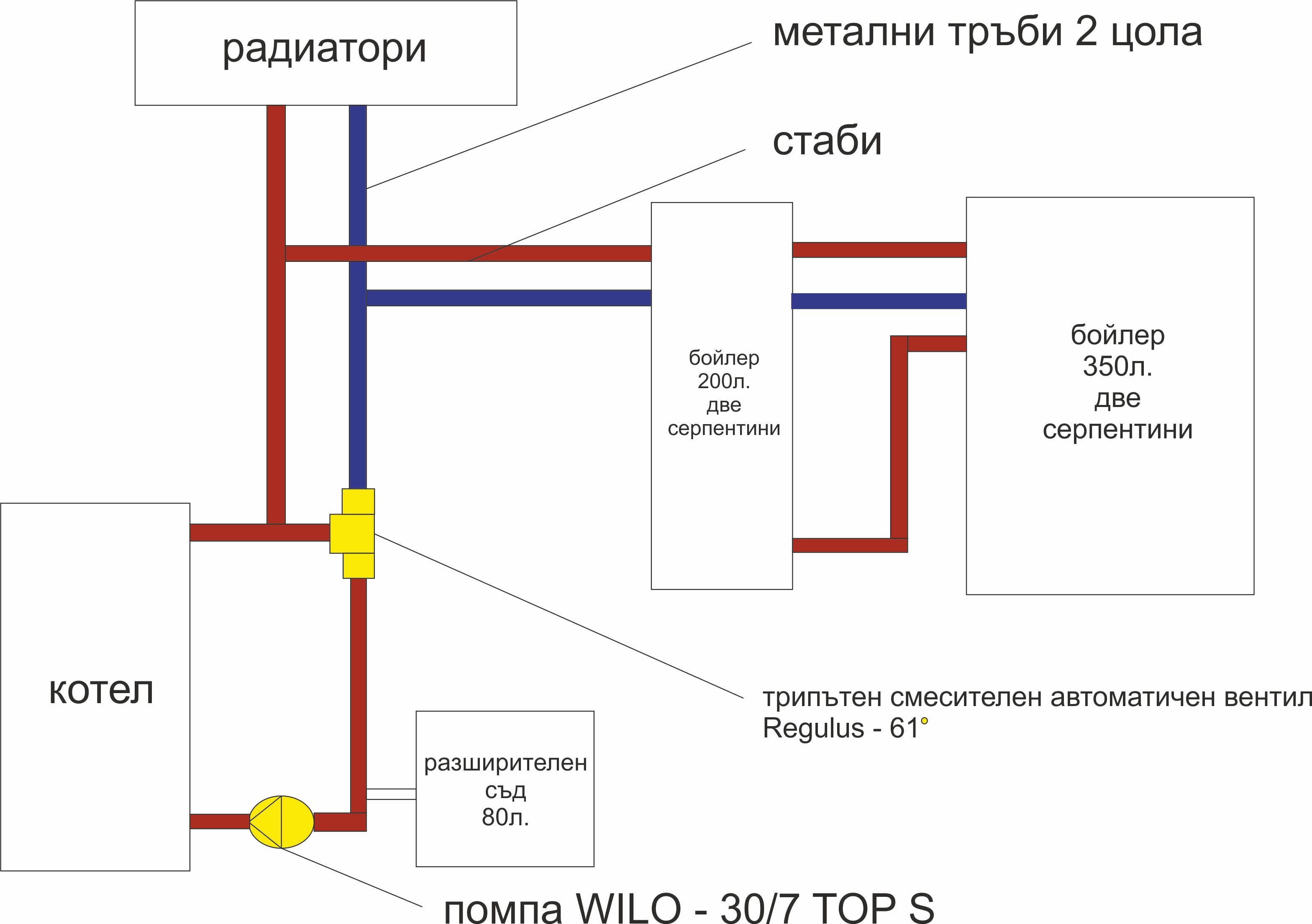

Здравейте, най-после намерих време да пиша за новата придобивка. Сложих само трипътен автоматичен вентил и една помпа, след дълги дискусии с човека, който го свърза. Той беше на мнение, че буфер не е нужен и че система много ще се усложни, явно не беше наясно с свързването на буфер към системата. Както и да е, сега обмислям като мине отоплителния сезон да прибавя и буфер. Ползвам парното вече два месеца, като се отопляват около 100кв. и 200л.бойлер. Котела работи предимно вечер около 6-7ч. на температурата на водата е 60-70гр. и вкъщи температурата не пада под 21гр. през другото време. Устройва ме напълно тази температура, но котела не работи оптимално. Моля за предложения за свързване с буфер 500л., който да се комбинира с 350л. бойлер. Предвижда се и включване на слънчеви панели. Ето схемата на свързване:

Здравейте, след година ползване на котела със схемата по-горе, се замислям за малко надграждане на системата. Единият вариант е да намеря човек, който може да изпълни схемата с буфер, а другият е присаждането на пелетна горелка.
Кой вариант ще бъде по-удачен по отношение ефективност-комфорт.
Благодаря!
Благодаря!

bardarev написа: Кой вариант ще бъде по-удачен по отношение ефективност-комфорт.
Сложи си буфер и си хвани някой, който разбира да ти го инсталира! Не че аз разбирам нещо, но тази схема, която си начертал нещо... нещо не е пълна. 1500-2000 литра буфер струва колкото една пелетна горелка. Освен това Атмос-ите и горелките нещо не ги спрягат много, много заедно. Не искам да съм лош пророк или да те стряскам нещо, но да не стане така, че като купиш горелка, да трябва да купуваш и котел.
