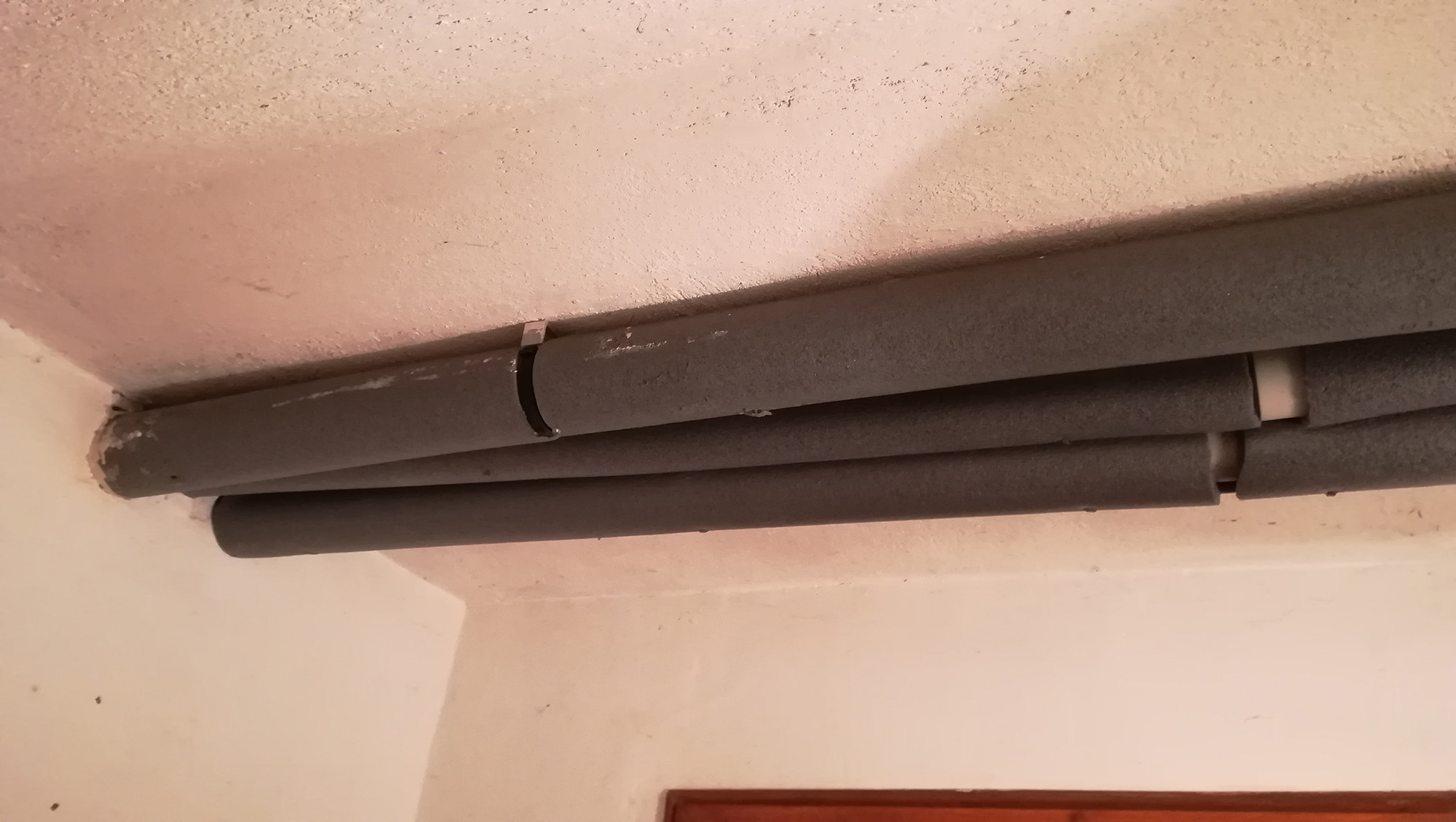

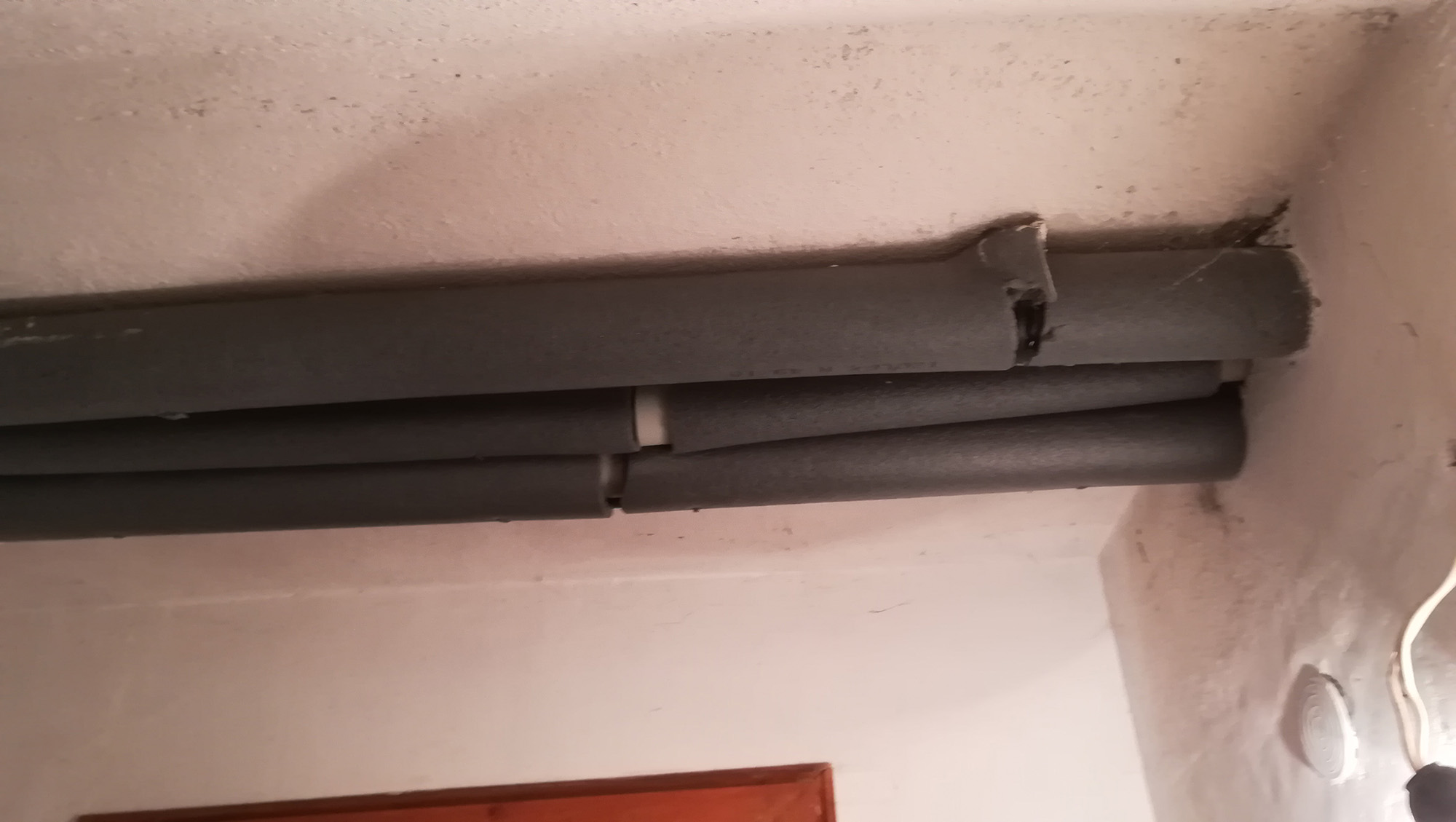

Вдигам темата с питане за съвет. Имам проблем с конденз в мазето от тръбата на студената вода на целия вход, която минава през мазето. Тръбата ф50 (най-близката на снимките) е с изолация (външно ф75), но въпреки това при леко натискане на изолацията е мокра и отделно на държачите се виждат капки вода. Поради малката площ на мазето, липсата на вентилация и след леко наводнение в почти всички мазета, имам проблем с мухъл в мазето. Изхвърлих доста неща (основно хартия и дървени шкафове) и сега искам да спра конденза и след добро почистване и проветряване да го използвам отново.
Мислех си да сложа още един слой изолация върху сегашната, но в близката железария нямат изолация с такъв диаметър. Гледах и в сайта на Практикер и пак са малки диаметри. В Бриколаж видях тази и предполагам ще стане. Но първо се допитвам тук и ще се радвам да чуя и по-добри предложения.
Мерси предварително.

Jacomo - специалист
ср яну 15, 2020 3:37 pmJblaze написа:
Тази сивата изолация не става.

За съжаление борбата с мухъла е мисията невъзможна при липса на вентилация - предполагам нямаш намерение да си слагаш влагоуловител в мазата. Почти немислимо е и да спреш образуването на конденз по студената тръба, но можеш да опиташ да облечеш в общ кожух всички тръби и да ги опениш, също така възможен вариант е да сложиш улук под студената тръба и да го отведеш в канал, който най-вероятно нямаш в мазата.
