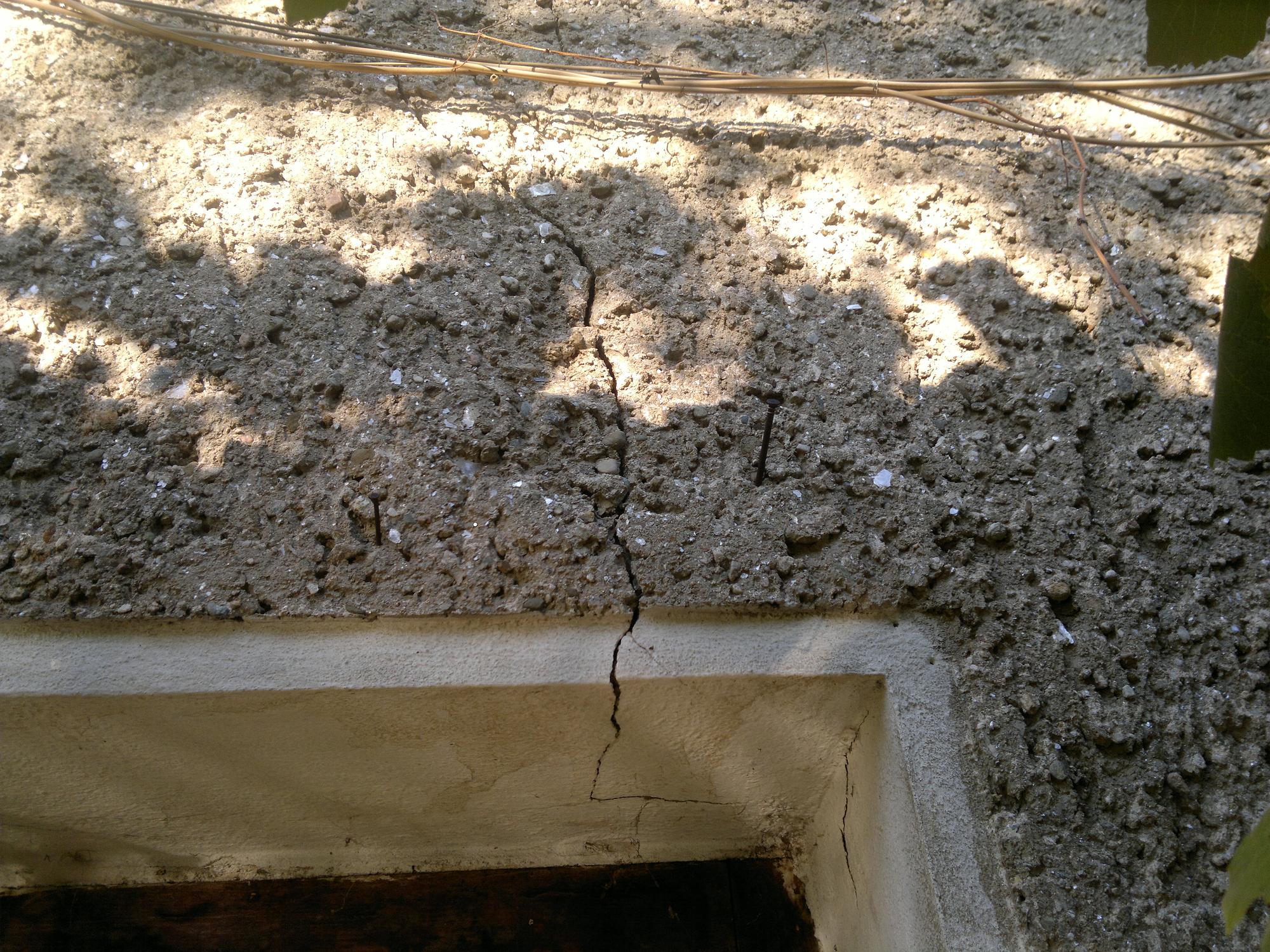

Здравейте, качвам снимки на къщата, която в единия ъгъл (югозападния) се е напукала.
Малко инфо: къщата е на 50 години, двуетажна, грдоред, основата е каменен зид (до метър височина) и нагоре тухла. Подпочвени води дори и да има са доста дълбоко. Когато правихме "прочуване" за кладенец се оказа, че най плитката е на 9 метра и то се пада на 20 метра от къщата. Пукнатината не е от вчера и завчера. тя е от доста години, но като, че ли се е активизирала. Започва от основата минава през двата прозореца нагоре и стига до тавана. Точно в този ъгъл на къщата се стича единия от капчузите, образувал е малко гьолче (1кв.м.) и като вали там си се заседява вода (на около 1.5м. от основите).
Ето и снимките:
Caxo - специалист
От вътрешната страна на стените има ли пукнатина ? Мисля, че си на ясно защо се е получила и как да я спреш по нататъчното пропадане... Тоя гьол не му е там мястото ! Замажи на няколко места с малко гипс и гледай после дали ще продължи да се увеличава пукнатината , ест след като отстраниш водата и завиряването. Ако продължава, мисли за укрепване.
ribnikolaevi - майстор
На пръв поглед ДА, къщата е опасна! За по-точен отговор, пусни схема и повече снимки н акъщата. Обозначи местата на всяка снимка и съответно пукнатина.
ebahti - майстор
ribnikolaevi написа:
Я се обоснови що е опасна...ако можеш де :?: А иначе ако е само това-нищо и нема на къщата-ще ни надживее :wink:
Това са две пукнатини от двете страни на един прозорец. Развитието на пукнатините, както и причините, породили ги ме притесняват. Ако има повече информация, може да се говори по-конктрено. На този етап толкова.
