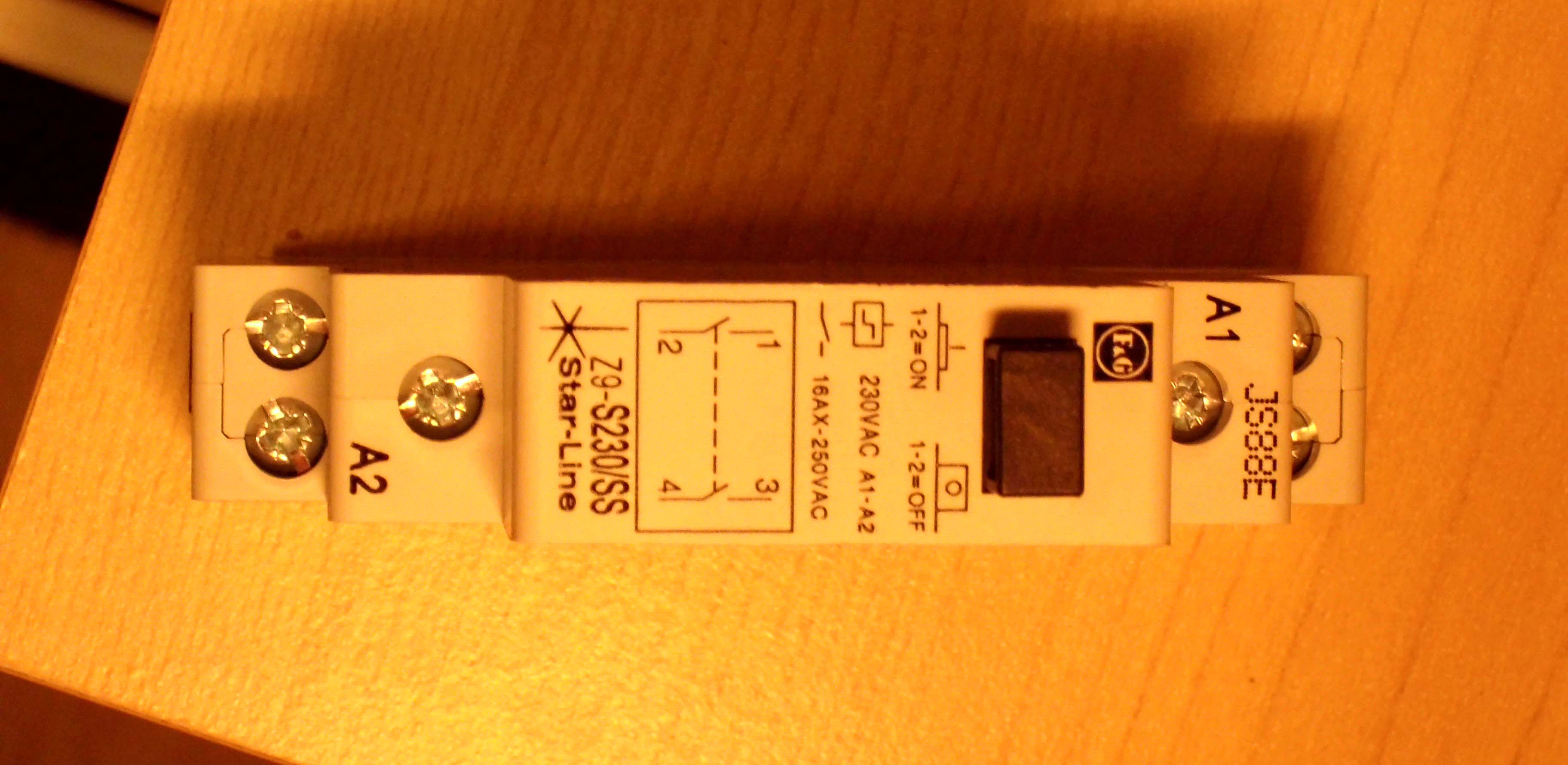

имам това реле което не знам как да го вържа дали ще можете да ми помогнете?

Vers BP = към бутон/и/
А1 А2 бобина на релето
1 2 контакт към лампа/и/

искам да попитам защо има по две клейми от всяка страна плюс по една съответно А1 и А2? Имам предвид двете клейми трябва да ги приемам като една така ли?

Две клеми за бобината А1 А2
Две клеми на контакт 1_2
Две клеми на контакт 3_4

Добре а клейми 3 и 4 кога се използват? И черното копче превключва само клейми 1 и 2 кога са on и off?

tonyags написа:
Абе приятел, всичко ти е нарисувано. Имаш два нормално отворени контакта на релето.Контакта 3_4 ако искаш го ползвай. "Черното копче" когато е натиснато, контакт 1_2 е ON, а когато това копче е щръкнало/не е натиснато/ контакта е OFF.
Мултицет,веригопроверител нямаш ли ?
А за да не питаш пак: клемите на контактите са една горе една долу на един контакт вляво,на другия - вдясно.
