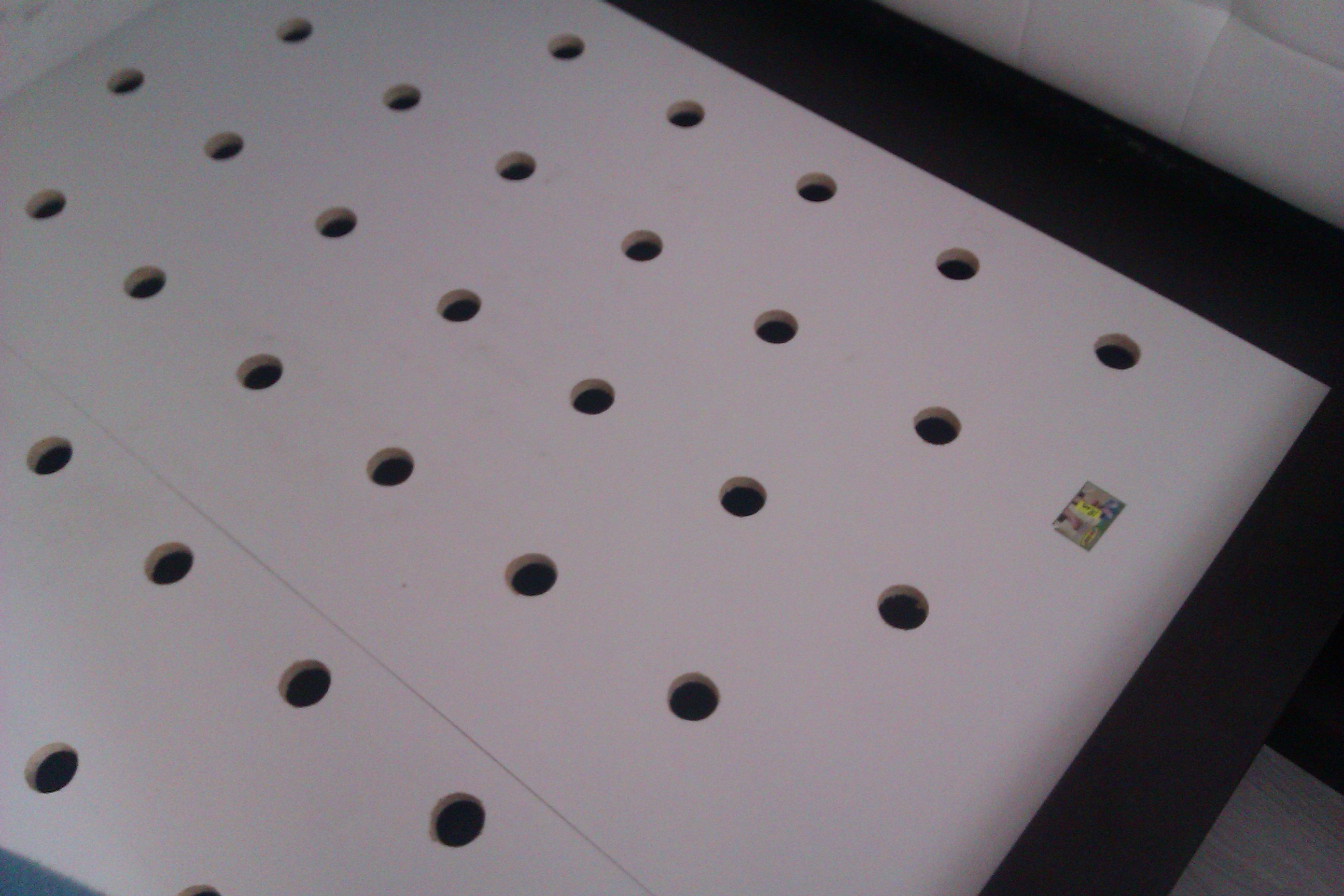

Стаята е спалня, апартамента е строен преди 5-6 години, но за първа зима спим в нея. Има изолация навсякъде. Отвън цялата сграда е с 5см EPS. Вътре едната външна стена е с 1см XPS, другата (външна към калкан) е с ГК и 5см вата. Тавана също е с ГК и вата. Пода (отдолу има тунел за вътрешен двор) има 5см XPS отдолу под плочата и 2см XPS под ламината.
Самата спалня е затворена отдолу т.е. няма подматрачна рамка, а матрака (най-обикновен двулицев на ТЕД) лежи върху плоскости от МДФ. Понеже се усъмних дали матрака ще може да диша, то един ден се хванах и направих "малко" дупки на "дъното" на спалнята.
Ооообаче матрака от долната страна започна да мухлясва... Въпреки дупките, през които да диша, въпреки, че стаята се проветрява всеки ден...
Някакви идеи как да реша проблема?
IMAG0732.jpg Дупки

ebahti - майстор
Gamma написа:
С отопление :wink:

Аз съм със същия двулицев на тед и със същото бяло мдф като твойто без никаква дупка даже-вляга йок,ама съм на 6 ти последен етаж повечето хора си купуват оБезвлажнител а аз се наложи да си купя оВлажнител щото влагата в стаята изчезва яко дим.Таа имаш повечко влага в стаята и по точно във матрака.
Ясно, но от къде тая влага в матрака? През цялото време, когато няма никой в къщи, вратата към терасата е отворена, за да се проветрява.
fox_vt - майстор
Да но от там много бавно се изпарява влагата пък има хора които отделят повече влага докато спят от други.Той уж и самия матрак трябва да диша ама...Аз един път направих грешката да изпера матрака след като котката го беше напикала #-o 3 дена после не можа да изсъхне на терасата и то лятото с южно изложение.
пп ако си укрепил мдф плоскоста от долу можеш да направиш по големи дупки или да сложиш подматрачна рамка.

Защо си мисля че при двулицев матрак производителите винаги препоръчват подматрачна рамка. Данеби от там да идва цялият проблем :?
И аз така мисля...
Но, при този модел спалня, няма как да се сложи подматрачна рамка. Всъщност може, но трябва да я преправям цялата... :?

Махни матрака и перфорираното чудо и снимай.Дай и размери.
