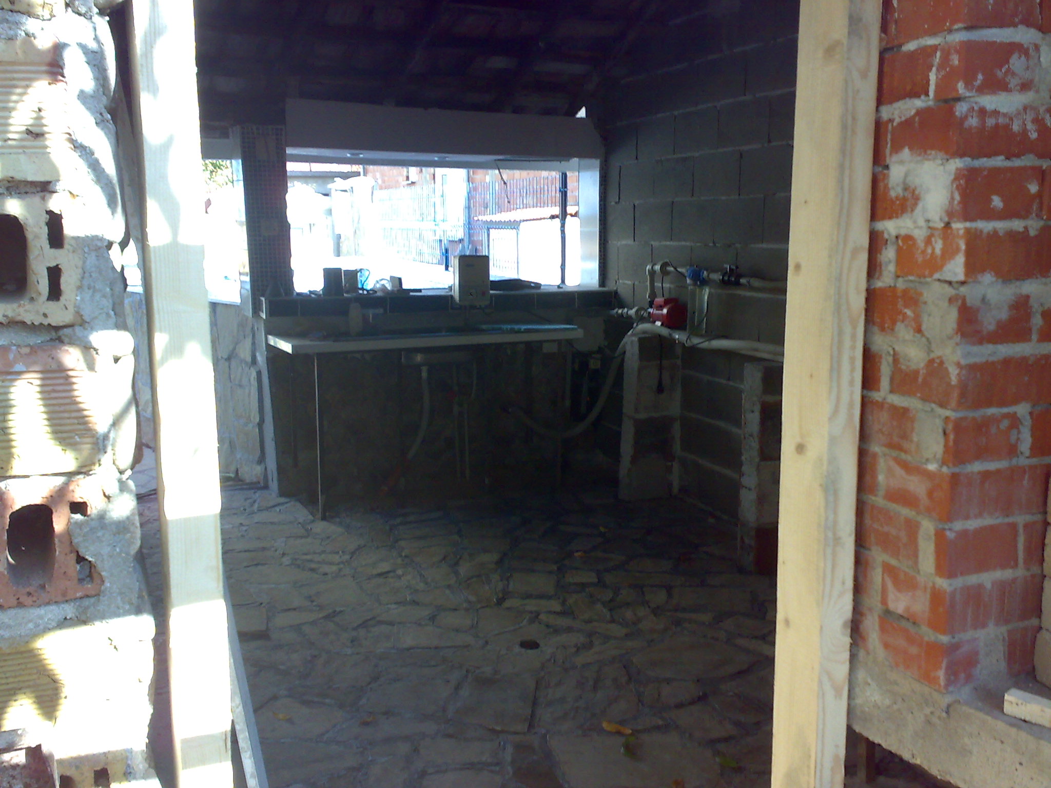

Квадратен профил, супер. Ще видиш колко е яко и как мазнинката седи по пръчките. ;)
Не знам така както си заградил профилите с винкел дали ще има къде да поемат температурното разширение? Аз съм ги затворил само отстрани. Другото се държи само на профилите за да се разширяват без да се кривят!
... и нас да поканиш. ;)
		stiv1961
				- Мнения: 5124
Mega написа:Не знам така както си заградил профилите с винкел дали ще има къде да поемат температурното разширение? Аз съм ги затворил само отстрани. Другото се държи само на профилите за да се разширяват без да се кривят!Хммм, за това не съм помислил..... но не е фатално. Ако започнат да се кривят от температурата ще прережа винкела на дългата страна и ще оставя луфт/ като при релсите на влаковете

ZEDYCUS написа:Браво напредваш.Не, ламперия. Реших, че с дюшемето ще станат много тежки пък и мисля да ги пълня с вата и от другата страна да залепя някаква тънка плоскост за изолация. В ,,Роси" продават едни плоскости с дебелина 3.2 мм., евтини са и може и да се получиЗа вратата дюшеме ли ползва, че от снимката не става ясно.
Дюшемето ми е любим материал.
